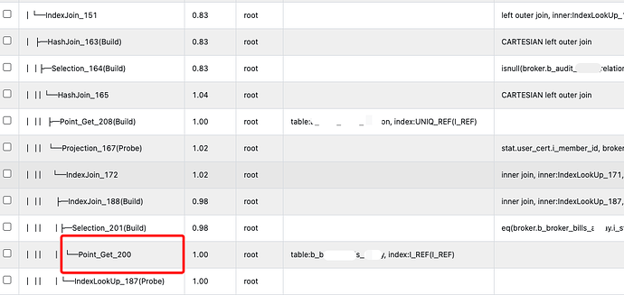

sql是4个子查询union all到一起的,为什么当union all 3个时候子查询跑很快,当超过三个时候就非常慢了呢
本身是点查,结果超过3个时候变成了全表扫
table full scan
点查询
table full scan
贴出实际的执行计划看看
贴出来了
sql能发出来吗?

每段sql都类似这种,只是a这个表查的不同的底表
你的意思是你是4段类似的sql union all,每段单独执行都不慢,但是union all完了很慢吗?
看贴图引擎走的不一样,估计是执行计划不对。这类 tp 类 SQL。直接放 tikv 上跑。不要依赖 cbo 去选择 engine
对,每个sql单独执行很快
我发现个问题
第四个表的底表结构跟前三个不太一样,所以比较慢,但是第四个单独查询也很快的
怎么直接放到tikv上跑啊
看官网 tiflash 使用那块 关键字是 engine
第四个sql单独执行的执行计划也是走的tiflash吗?
