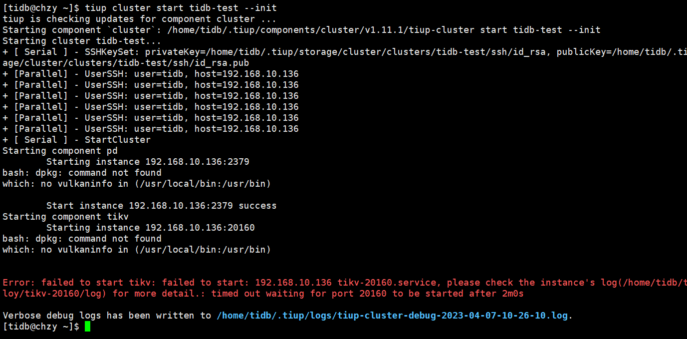

【复现路径】tiup cluster start tidb-test --init
【遇到的问题:问题现象及影响】启动集群时tikv连接超时

这是报错的日志,我看了除了一个系统缺少包没有别的的报错,这个包因为生产环境暂时装不了麻烦各位大神看下情况是不是因为缺少这个包的问题
没有error,所以我现在也不知道为什么连接超时
日志里大量warning 报PD cluster failed to respond
看看pd集群是否正常还有tikv到pd集群的网络是否正常
