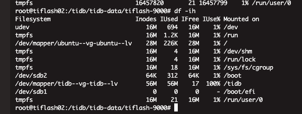

tiflash 问题 inode 满了
【 TiDB 版本】 5.3.3
【复现路径】没有操作
初步怀疑 tiflash data目录 出现大量子目录导致inode满了

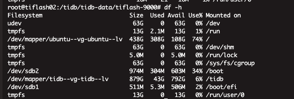

这个有啥避免的,很突然 tiflash 我们这边一直没咋使用,这个集群 大概才使用一年就这样
tiflash 我这边没使用,但是我看了下 data目录 一段时间就新建一批目录和文件 这算正常吗

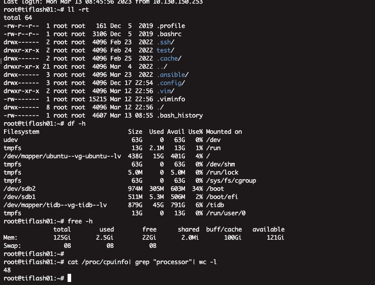

48c128G
没用tiflash 可以把他缩容掉,产生的文件应该是和schema同步有关
最近几月会使用,但是扩容说实在有点不太行,因为硬盘空间还是很充足。是否有其他方面可以处理这个问题

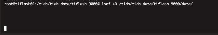

可能版本有点低,我是感觉应该是有历史无用数据没有被正常清理掉, /tidb/tidb-data/tiflash-9000/data/目录下的t_xxxx目录中的文件,很多都是特别多吗?还是t_xxxx本身目录特别多?
t_xxxx 的目录特别多 ll 下要跑很久 wc -l 直接是卡住
