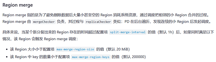

首先 schedule.max-merge-region-size
和 schedule.max-merge-region-keys
似乎存在一些歧义,个人认为需要明确这个配置项是用于限制 region merge 还是用于触发 region merge

max-merge-region-size/keys 可以说是限制,也可以说是触发,超出这个限制就可以合并,不够就不合并

3
这个我是因为看图2中说明 “超过这个限制时不会合并”,但没有说明没超过时是否要合并或者由什么控制,感觉如果是由单个参数控制的话,表述上有些不同
(我也懵了刚才)
审题错了。。。。
这个是合并的参数。
超过20兆就不合并。
超过144兆就分裂。分裂后是假设是72兆,然后再删除数据,region慢慢少,少到20兆已下,开始合并。

我的理解:
是调度器中一个用来限制Region合并的最大大小(MB)的参数。当一个Region的大小超过这个限制时,就不会再和其它Region合并了。
