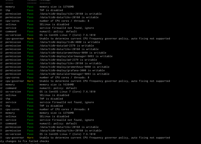

1、升级评估如何?
2、升级的前置检查tiup cluster check --cluster结果如何?
tiup cluster display tidb-test 看下集群状态。脱敏
