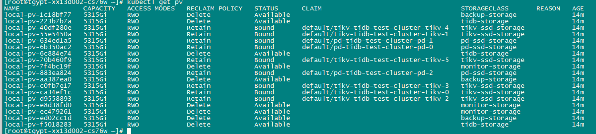

pod处于pending状态,通常都是资源不满足导致的,你的问题大概率是PV 不足造成的,如果使用local-pv可以看下sc的类是否创建。可以通过kubectl get pv来查看下是否创建对应的pv。
感谢各位,解决了 k8s通信有点问题,之后就好了
本地盘若使用一块磁盘分多个 pv 目录,每个 pv 共用整块磁盘容量,capacity 也都会显示该磁盘总大小,而非 tikv.request 大小

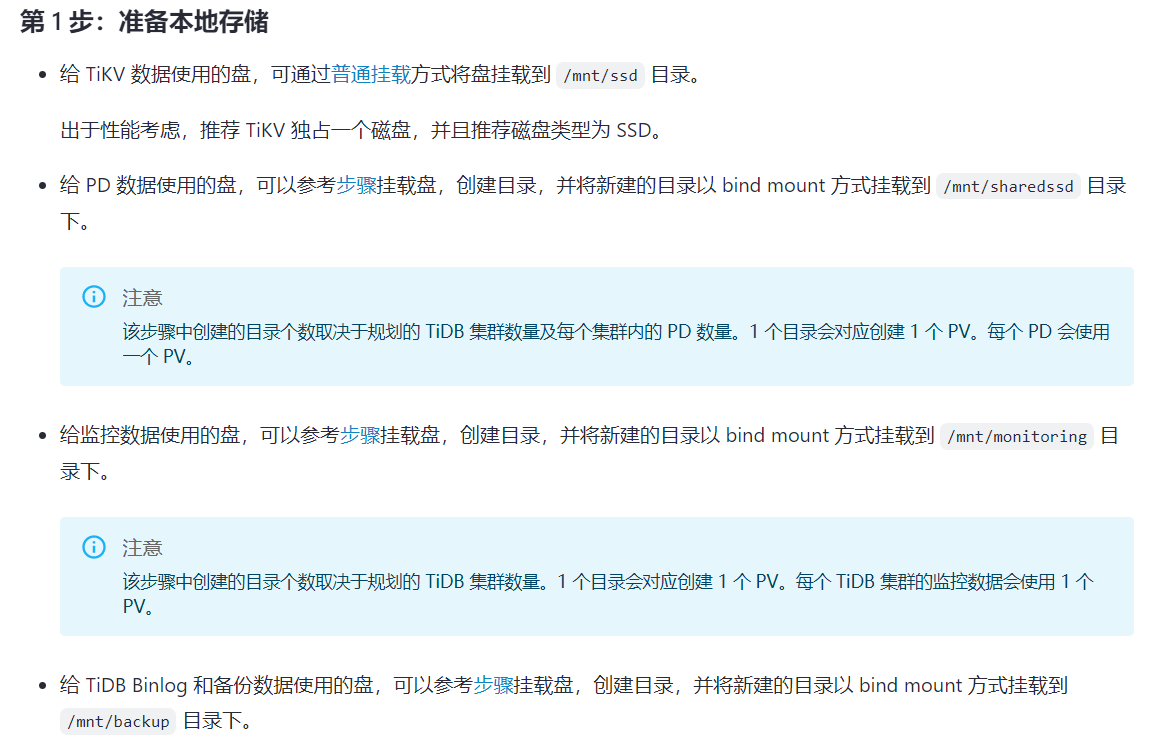

另外建议官方文档中https://docs.pingcap.com/zh/tidb-in-kubernetes/stable/configure-storage-class 第 1 步:准备本地存储 的内容在细化写,目前大部分内容都是不同组件的重复描述,一些关键的地方使用的连接。
建议: 1、 实际存储配置时 也给个样例 而不是通过链接去看英文样例 2、一些关键的点做下说明,这样方便初学者理解。
