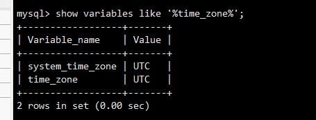

是的。从现象来看,有大约3个地方

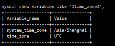

  1. 您修改的时区是time_zone =‘UTC’’
  2. 和本机的操作系统时区不一致-----需要注意此处的影响
  3. 和system_time_zone的时区不一致-----需要注意此处的影响
经过将system_time_zone地方更改成 UTC 。让系统保持一致,我这测试成功
不知道为什么很多人复现不了这个问题?我自己重新搭建了6.5.0这个问题没有复现,旧版本升级上来的问题没有解决

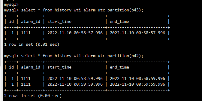

测试环境一:导致落错分区
测试环境二:分区完美落地到p43
但是官方文档上没有提到可以修改system_time_zone,不确定修改会有什么危害
我这复现了。而且和您的现象一致。
看了这篇文档,您可以看看。经过文档测试,数据正确的落到了p43分区
此处还有个坑
如果存在已经落地到p42错误分区的数据,数据不会发生移动。必须将错误数据清空,最好重新启动下整个集群
这个是一个bug,并不是一个用法的问题,但是官方貌似在后面的版本是解决了还是咋的,更新文档上没有说。

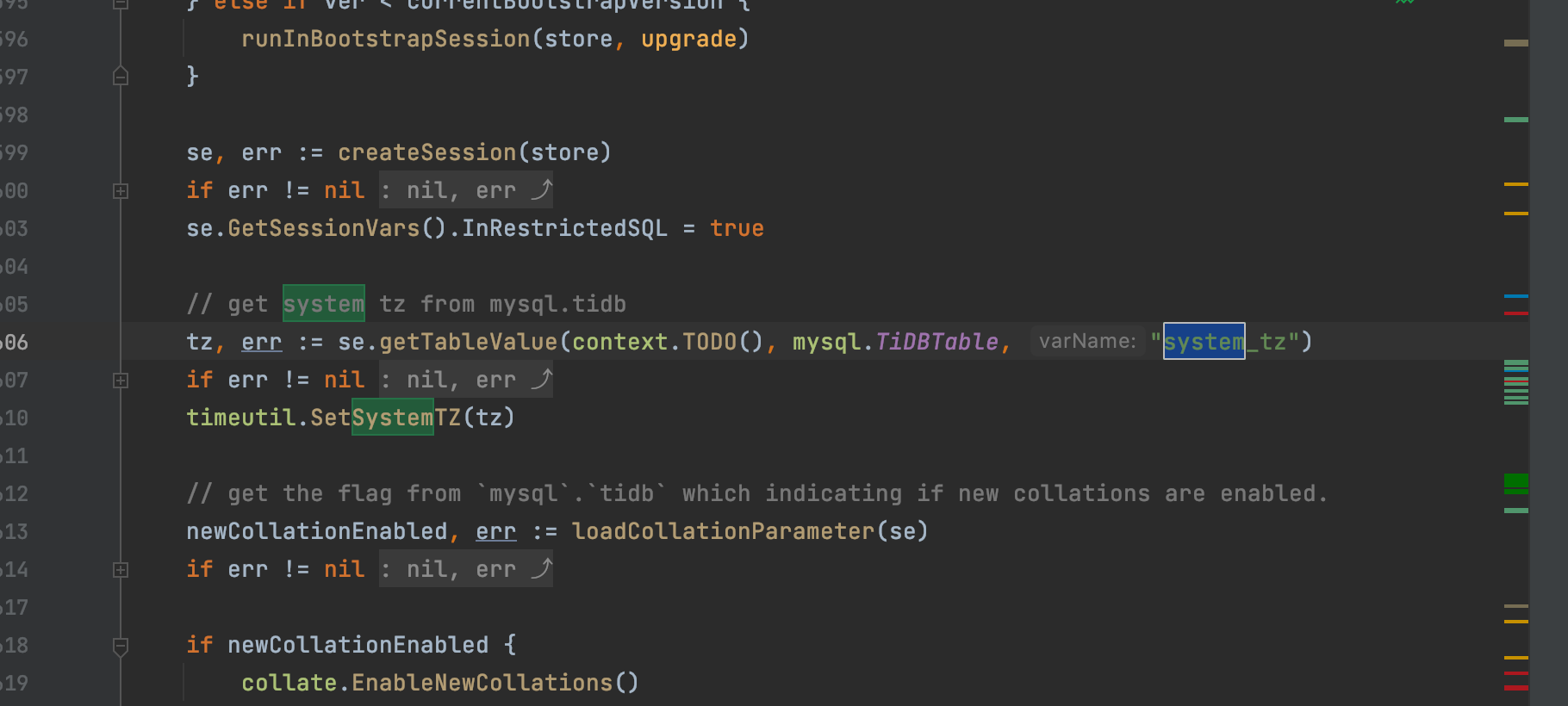

In order to ensure the uniqueness of global timezone across multiple TiDB instances, we need to write timezone name into variable_value with variable name system_tz in mysql.tidb . This cached value can be read once TiDB finishes its bootstrap stage. A method loadLocalStr can do this job.

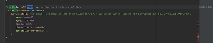

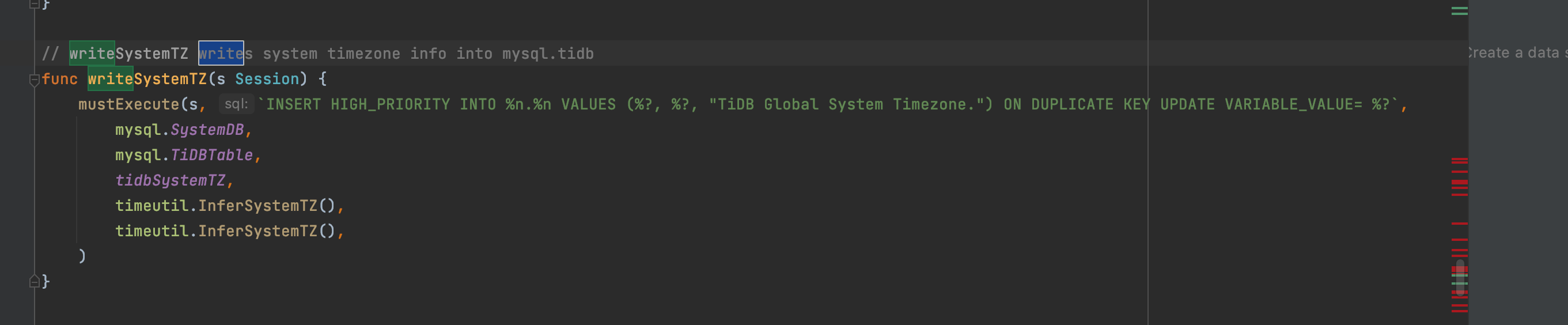

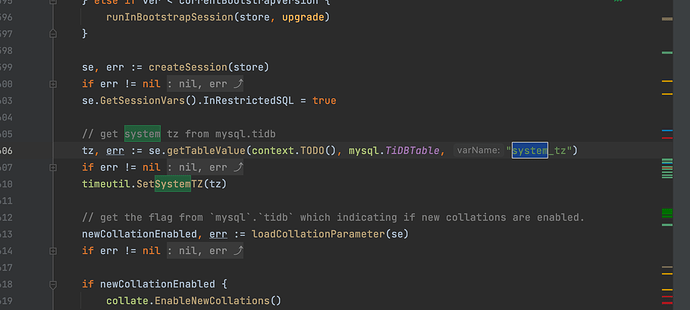

@考试没答案 看这个文档,官方已经考虑到这一点了,并且在源码里面写了文档
为了确保跨多个TiDB实例的全局时区的唯一性,我们需要将时区名称写入mysql.TiDB中变量名为system_tz的variable_value中。一旦TiDB完成其引导阶段,就可以读取该缓存值。loadLocalStr方法可以完成此任务。
