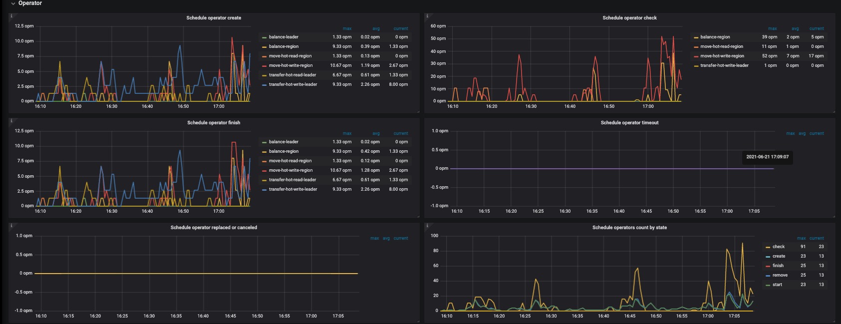

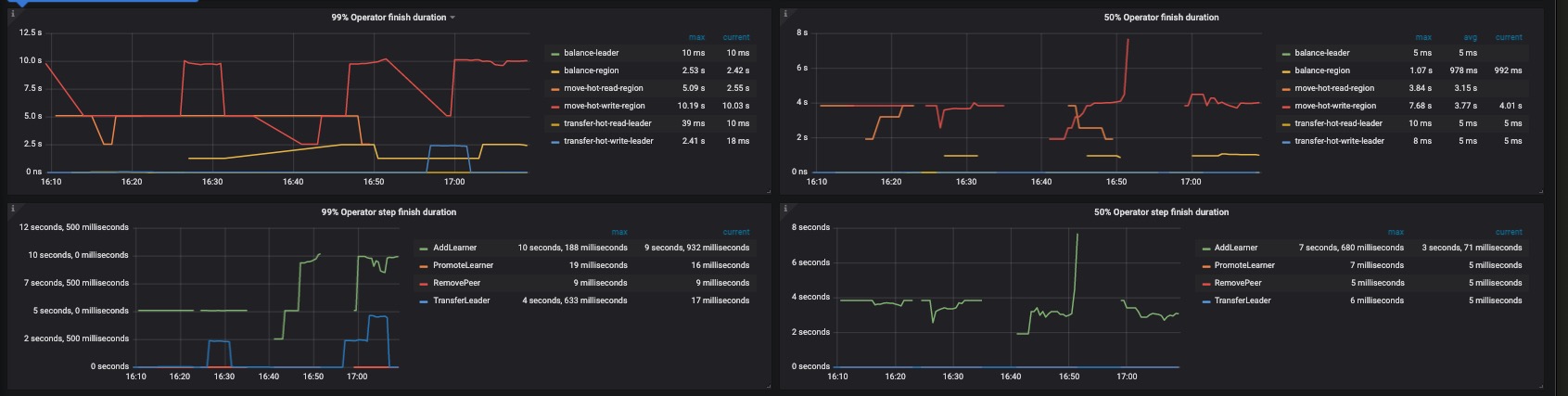

下线过程中会产生 region 调度,PD 监控 Operator 页面 看一下是否有 operator 调度产生
  • Schedule Operator Create :展示 Operator 的创建情况,从名称可以知道 Operator 是哪个调度器创建的以及创建的原因。
  • Operator finish duration :展示了 Operator 执行耗时的情况
  • Operator Step duration :展示不同 Operator Step 执行耗时的情况

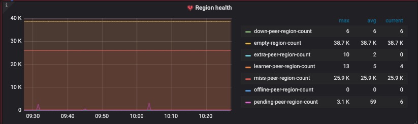

下线 store 的 region count 有没有持续减少,如果有,可以再调大 store-limit 并考虑对下线 store 添加 evict leader
看region health 监控里 并没有减少,没有变化。

看监控region health一直有问题:
