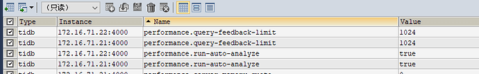

  2. 麻烦 show config 看下每个节点的analyze 参数是否配置一致,auto 参数是否都是 true
  1. show config 配置都是一样的。
    “stats-lease”: “3s”
    “run-auto-analyze”: true
