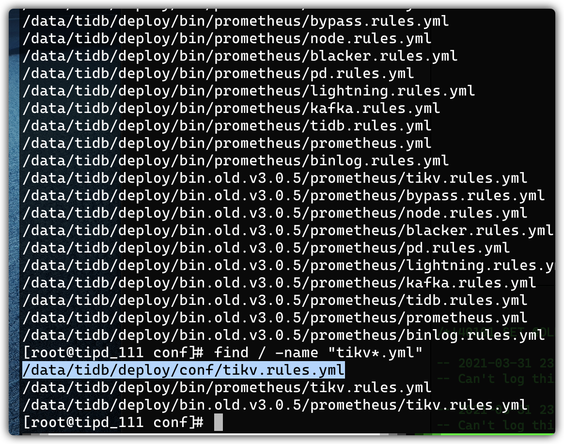

tikv.accelerate.rules.yml 找不到啊,到底 要怎么弄,一点思绪都没有,求解药。

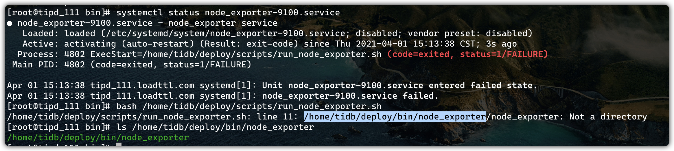

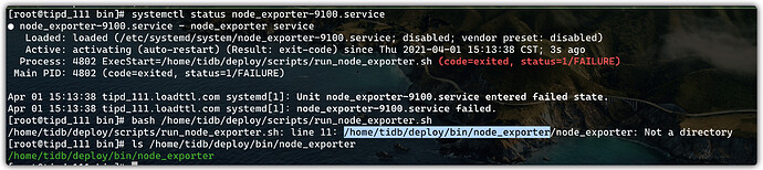

tiup cluster reload test --ignore-config-check 解决了一个 tikv.accelerate.rules.yml没有问题后,现在 node_exporter 路径又不对了。
run_node_expoter.sh 的内容是什么?
其实就是 asktug 上 其它用户反馈的 run_node_expoter 路径不对,我手工改了下,解决了。
