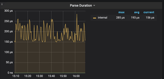

2. Parser 模块
Parser 主要是检查关键字的正确语法和拼写,并将文本解析为 AST(抽象语法树)
监控说明
  • 位置:TiDB – Executor – Parse Duration 面板
    正常情况下,“Parse Duration” 小于 10ms

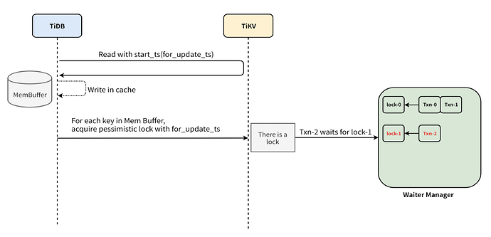

悲观锁
如果使用悲观事务模型,在悲观锁加锁的过程中也有可能会因为重试和锁等待而引起写入变慢的情况。
悲观事务在乐观事务基础上实现,在 Prewrite 之前增加了 Acquire Pessimistic Lock 阶段:
  • 每个 DML 都会加悲观锁,锁写到 TiKV 里,同样会通过 raft 同步。
  • 悲观事务在加悲观锁时检查各种约束,如 Write Conflict、key 唯一性约束等。
  • 悲观锁不包含数据,只有锁,只用于防止其他事务修改相同的 key,不会阻塞读,但 Prewrite 后会阻塞读(和 Percolator 相同)。
  • 提交时同 Percolator,悲观锁的存在保证了 Prewrite 不会发生 Write Conflict,保证了提交一定成功。
悲观事务会用 for update ts 读和检查 Write Conflict,效果等同于可更新的 start ts,当悲观事务执行 DML 发现 Write Conflict 时,就会更新 for update ts 再重试这个 DML。
悲观事务遇到锁时要等待锁释放,为了高效的实现锁等待,每个 TiKV 都有 Waiter Manager。当 Acquire Pessimistic Lock 遇到 KeyIsLocked 时,会在 Waiter Manager 里等锁释放(commit/rollback)。悲观锁支持 innodb_lock_wait_timeout,默认单条 DML 等锁 50s 会报等锁超时错误。
