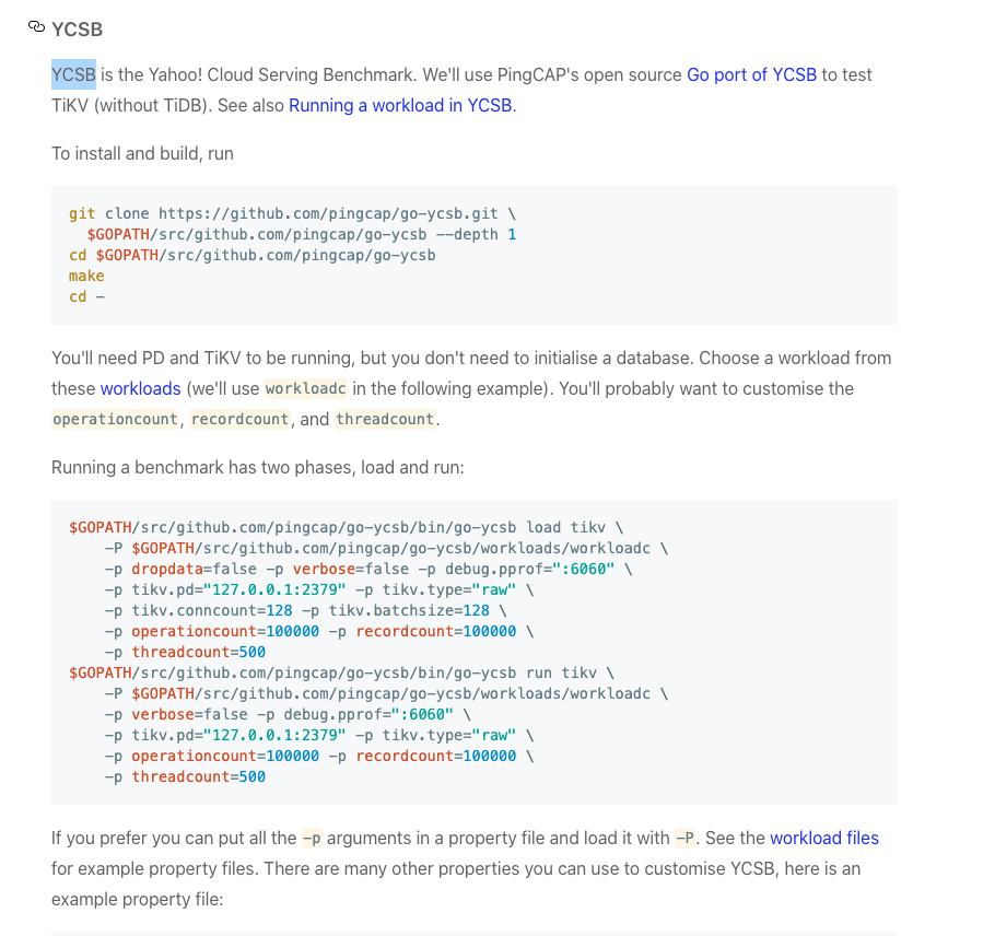

YCSB测试TIKV

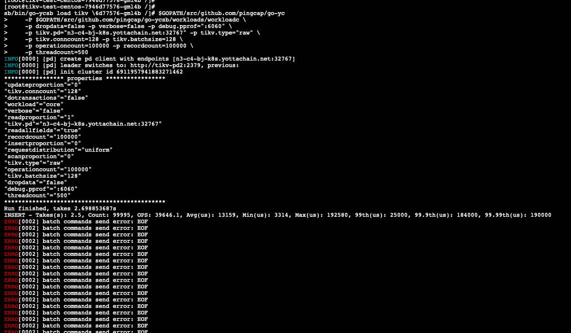

看这个 issue 描述,这个错误应该是可以忽略的:
https://github.com/tikv/client-go/issues/19
好的,谢谢你
:handshake::handshake::handshake:
