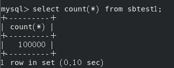

  • 【问题描述】:ticdc同步cdclog到s3上时,如果我用sysbench插入1万行数据,那cdc能够正常同步数据到s3上;但是如果我用sysbench插入10万行数据,就只能同步DDL和logmeta,DML全都没有同步上,而且checkpointTs也一直没有更新。
