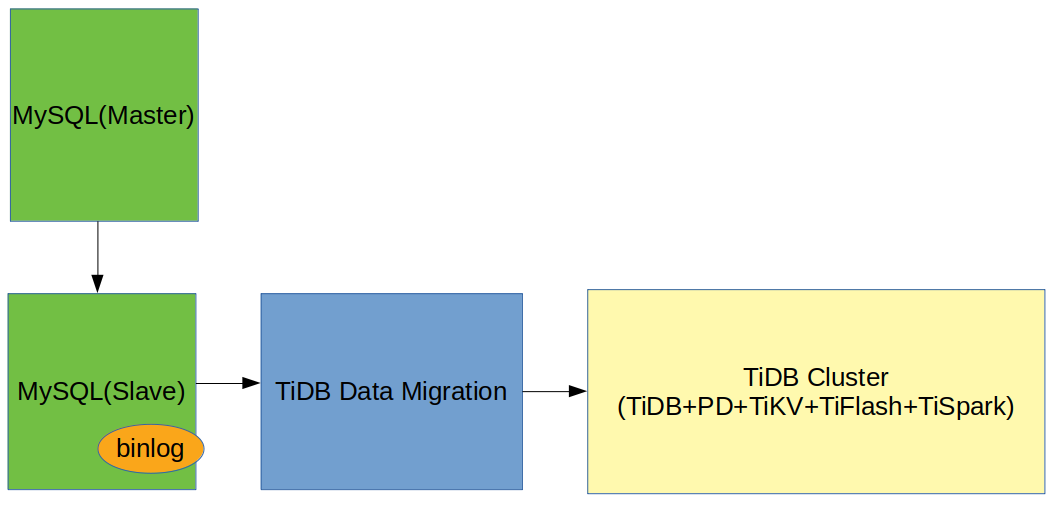

我們佈署的架構如下圖:
原本使用的TiDB版本為v4.0.8

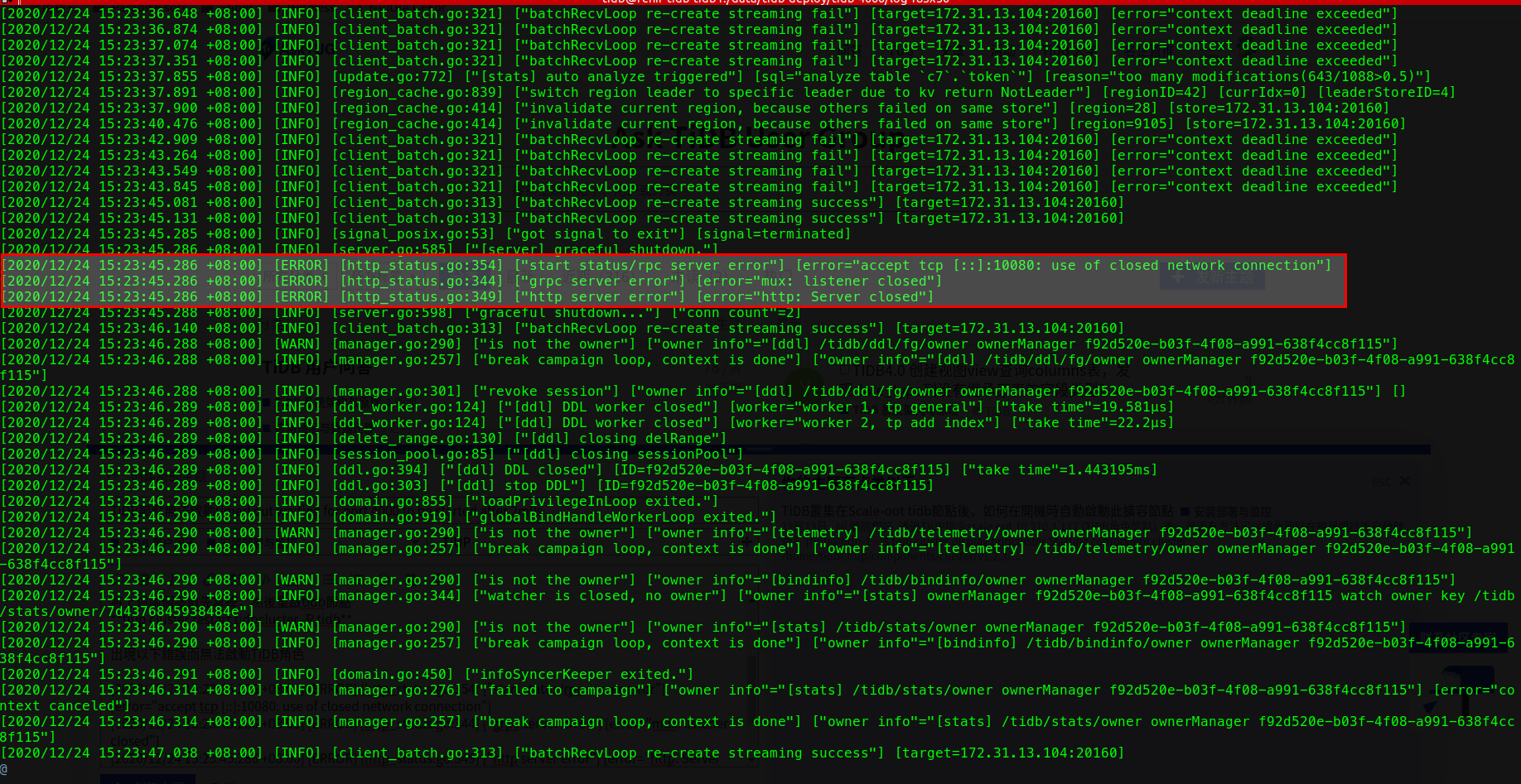

就導致TiDB無法成功啟動,查看LOG的訊息如下:
/data/tidb-deploy/tidb-4000/log/tidb.log錯誤訊息內容:
[2020/12/24 15:23:45.286 +08:00] [ERROR] [http_status.go:354] [“start status/rpc server error”] [error=“accept tcp [::]:10080: use of closed network connection”]
[2020/12/24 15:23:45.286 +08:00] [ERROR] [http_status.go:344] [“grpc server error”] [error=“mux: listener closed”]
[2020/12/24 15:23:45.286 +08:00] [ERROR] [http_status.go:349] [“http server error”] [error=“http: Server closed”]

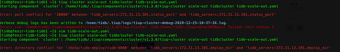

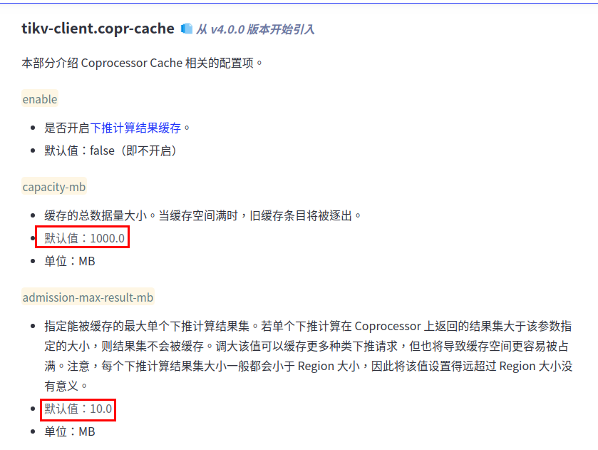

我們後來有找到問題了,應該是這兩個參數要為float,但目前TiUP scale-out xxx.yaml會設定
default值為int,才會導致 [error=“toml: cannot load TOML value of type int64 into a Go float”]
這部份可能要請你們看看是否能修改一下。
官網參數說明:
[log]
slow-query-file = “tidb-slow-overwrited.log”
slow-threshold = 300
[log.file]
max-days = 7
[tikv-client]
[tikv-client.copr-cache]
admission-max-result-mb = 10  => 10.0
admission-min-process-ms = 5
capacity-mb = 1000 => 1000.0
解決方式:
tidb-scale-out.yaml內容要將這兩個參數值指定為float

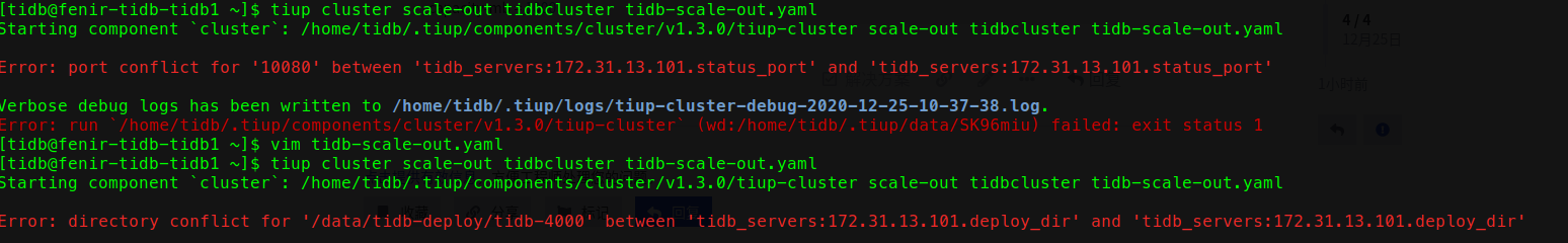

並且端口要先改為4001 & 10081
不然會噴以下錯誤
tidb_servers:
- host: 172.31.13.101
  ssh_port: 22
  port: **4001**
  status_port: 10081
  deploy_dir: **"/data/tidb-deploy/tidb-4001"**
  log_dir: **"/data/tidb-deploy/tidb-4001/log"**
  #numa_node: "0,1"
  #The following configs are used to overwrite the `server_configs.tidb` values.
  config:
    log.slow-threshold: 300
    log.slow-query-file: "tidb-slow-overwrited.log"
    tikv-client.copr-cache.admission-max-result-mb = 10.0
    tikv-client.copr-cache.capacity-mb = 1000.0
tiup cluster scale-out tidbcluster tidb-scale-out.yaml
這樣就能成功scale-out TiDB節點(port:4001,10081)
若要維持原本的 4000端口,則必須再寫一個scale-out.yaml是4000端口 拿掉原本4001端口的TiDB節點

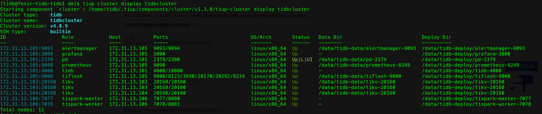

最後我們再執行升級指令
tiup cluster upgrade tidbcluster v4.0.9
執行成功畫面:

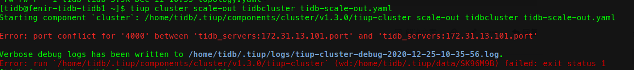

关于端口冲突检测这块
Tiup 会在 TIup 中存储的 元数据进行 IP 与端口的检测。如果元数据中存在 同 ip 同端口的部署,那么会阻止后续 的扩容操作
