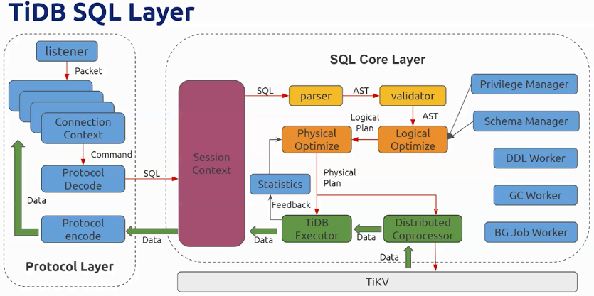

  • 关键组件
    • 查询优化器
    • 统计信息
    • 执行引擎

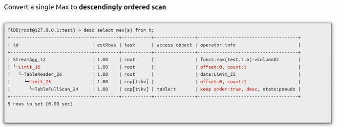

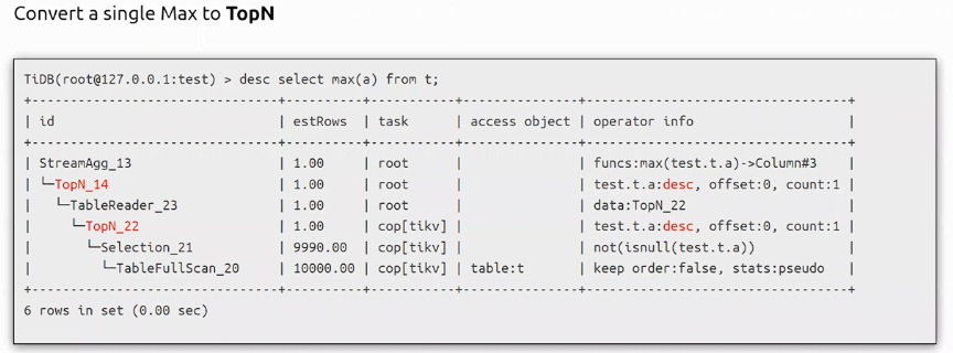

逻辑优化器规则–Max/Min Eliminatation
  • 将单个 Max 转换为 TopN,等价的,不会影响性能
  • Max 中的列有 索引
  • 将单个 Max 转换为降序扫描(Limit),只需要读一行
Max/Min Eliminatation 规则要么是等价转换,要么大量提升性能,是绝对有益的规则

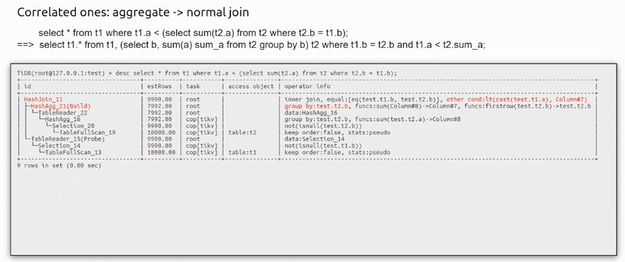

逻辑优化器规则–Subquery TransFormation
  • 将聚合转换为普通 join
    • 将关联子查询转换为 inner join
    • 原来的 SQL 是 t1 读一行,t2 都要做一次全表扫描(如果t2 是大表,性能损益就很严重)
    • 改写之后的 SQL,t2 先计算一次,再跟 t1 进行计算
Subquery TransFormation 规则对于关联子查询 ,性能在以下情况性能较好
  • 外部表的数据量不能太大
  • 内部表的关联字段存在索引
如果改规则在 关联子查询 的时候性能不佳,可以使用 optimization_rule_blacklist 进行关闭

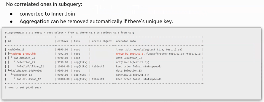

  • 非关联子查询(in 子句)的优化
    • 转换为 Inner Join
    • 如果没有唯一键,可以把聚合去掉
    • 当 t1 小,t2大的时候,原本可以执行以t1为驱动的 index Join,但是t2有个聚合,挡住了index Join的执行,这时候就需要把t2的数据完整的参与一次聚合

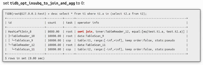

Subquery TransFormation 规则对于非关联子查询(in) ,性能在以下情况性能较好
  • 外部表大,内部表小的时候
  • 内部表的关联列为 NOT NULL

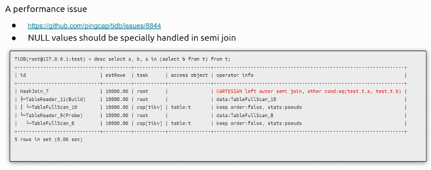

如果改规则在 非关联子查询(in 查询) 的时候性能不佳,可以设置 tidb_opt_insubq_to_join_and_agg 为 0 进行关闭,执行计划如下:
  • 如果子查询涉及的列允许为 NULL 值,tidb 会将 semi join 变成笛卡尔积的形式,这时候性能将大大降低

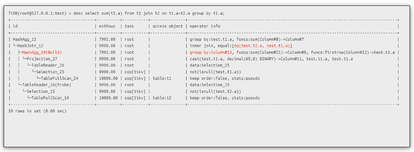

逻辑优化器规则–Aggregate Push Down
  • 将聚合下推到 Join/Union
    • 对于 Join,只有当聚合可以减少 Join 表的数据量的时候性能较好
    • 对于 union,只有当聚合可以减少 union 输入数据量的时候有益
    • 该规则默认是关闭的,通过设置 tidb_opt_agg_push_down 的值为 1 开启
  • 该 SQL 是 join 之后,再group by进行聚合,最后是 sum
  • 这时候如果 t1 表数据量非法大,那么聚合下推,在 join 之前先对 t1 表进行聚合,减少数据量再进行 join 操作可以大大减少计算量

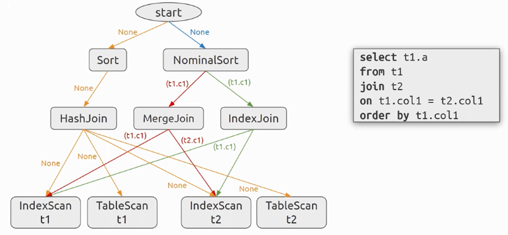

物理优化器
Sort → Join(t1.col1=t2.col1){t1,t2}
  • 物理优化实际就是带着计划搜索的搜索框架
  • 物理优化是会实际影响具体性能的
  • 使用 hints / SPM 进行控制

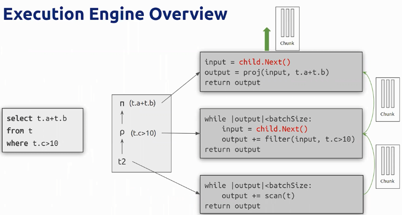

TiDB 执行引擎
从 Iterator 模型演进到 Vectorized/Batch 模型
  • TiDB 1.0:迭代器模型(Iterator)
    • 火山模型
    • 每次读 一行 进行运算
  • TiDB 2.0 开始:向量化/批量 模型
    • 基于迭代器模型
    • 每次读 一组 进行运算
    • 控制批量组大小:tidb_max_chunk_size

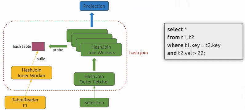

TiDB 执行引擎–Hash Join
  • tidb_hash_join_concurrency 参数
    • 默认值是 5
    • 控制 join workers 的数量
    • 建议设置为跟 CPU 核数 一样的大小

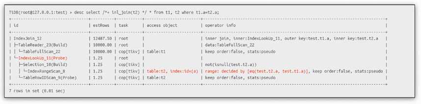

TiDB 执行引擎–Index Join
image-20201224001638915
  • tidb_index_lookup_join_concurrency 参数
    • 默认值:4
    • 控制 inner workers 的数量
  • tidb_index_join_batch_size 参数
    • 默认值:25000
    • 控制内部表中每次 join 的行数
    • 一般使用默认值

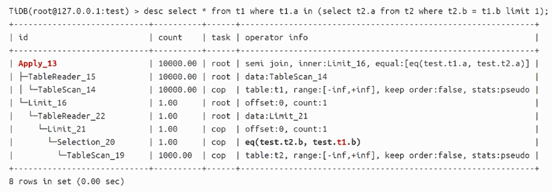

TiDB 执行引擎–NestedLoopApply
  • 用于做关联子查询
  • 单线程
  • 基于外部表进行估算:row by row
  • 效率较低 (TiDB 5.0 进行优化)

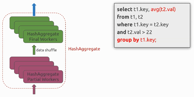

TiDB 执行引擎–Hash Aggregate
image-20201224002923139
  • Partial Workers 对应 Map/Reduce 中的 Map
  • Final Workers 对应 Map/Reduce 中的 Reduce
  • tidb_hashagg_final_concurrency 参数
    • 默认值:4
    • 控制 final workers 的数据量
  • tidb_hashagg_partial_concurrency 参数
    • 默认值:4
    • 控制 partial workers 的数据

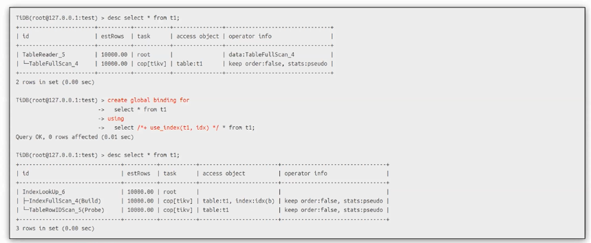

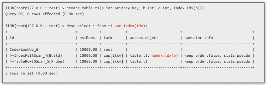

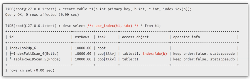

控制执行计划–使用 HINT
  • Index hint (use/force/ignore index)
    • 写在表名后面(兼容 MySQL)
  • 通用的 hint 写法 (/*+ use_index(t1, idx) */)
    • 写在 select 之后(类似 Oracle 的写法)
控制执行计划–使用 SPM(SQL Plan Management)
  • 某些 SQL 是由工具生成,无法修改
  • 在不修改 SQL 的前提下控制执行计划
  • 需要控制一连串 SQL 的时候

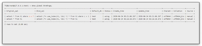

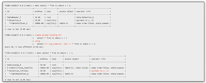

  • CREATE BINDING 语法
    • 所有相同格式 的 SQL(即除了变量值不同,其它都相同)都生效,类似 Oracle 中的绑定变量的效果
上图中,创建的 binding 中虽然过滤条件是 c=1,可以看到,下面的 SQL 中过滤条件是 c=2,同样走了索引,证明前面创建的 binding 是生效的
  • SHOW GLOBAL BINDING 语法
    • 查看目前创建的所有 binding
