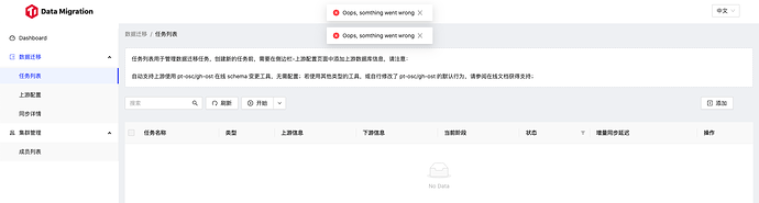

部署好DM之后,测试了一个流程,放置了两天没操作,再次访问,报错:
从k8s上重新部署DM相关pod后,错误依旧。

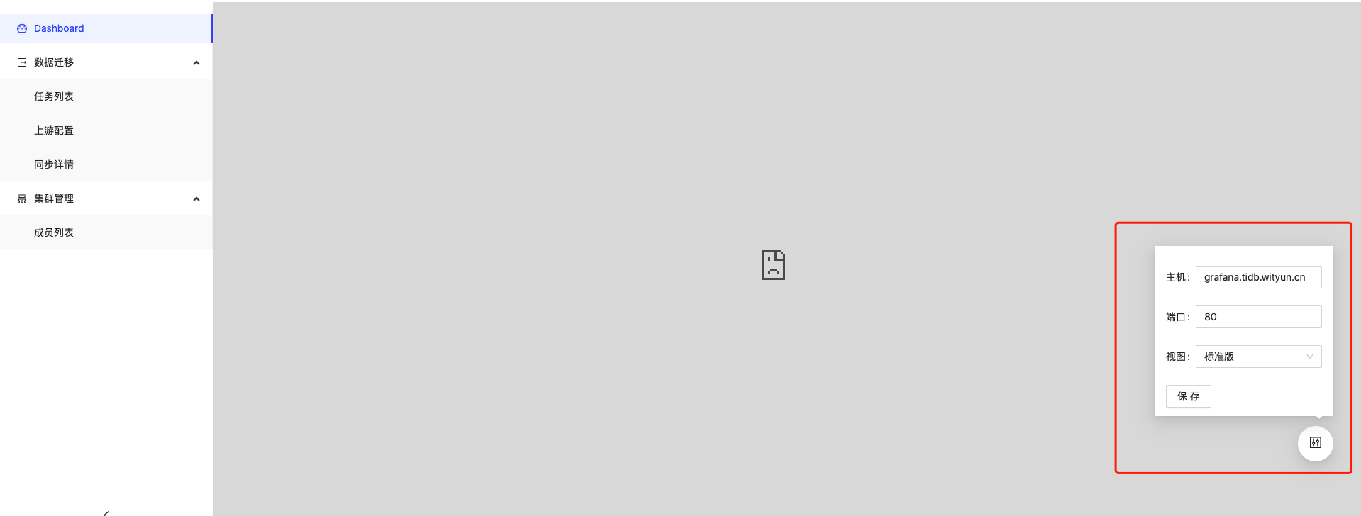

这种配置方式需要grafana开放匿名访问,会被我们内网安全扫描工具提示有安全问题,建议换种方式实现此功能。

以什么方式暴露的 dm web ui?nodeport?
建议打开网页调试工具,看下是什么请求出错然后顺藤摸瓜对症下药。
数据小黑
(数据小黑)
3
ingress暴露的,我在内部做了个service,ingress代理了service的8261端口,顺藤没摸到瓜,都是404,哈哈

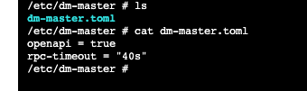

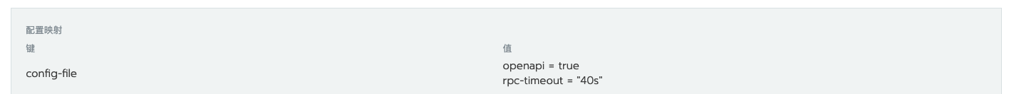

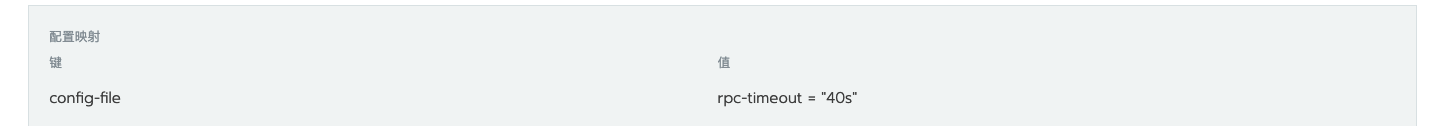

排查了一下,发现环境变量里面没有openapi配置,查看本地部署文件是有,而且一开始是好用的。
重新kubuctl apple之后,发现有两个环境变量,一个有openapi配置,一个没有,master挂载的是有的
查看容器中的挂载的配置文件,发现配置也有了:
重新部署pod之后,还是404,我准备整个delete之后,重新部署试试。
