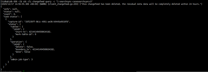

已删除的 changefeed 查询显示如下:
[tidb@tidb-006 ~]$ cdc cli changefeed query -c “1-searchsync-casesearchsyncv3”

  1. 请问这个结果是在刚删除时查看的,还是 24 小时后查看的?
  2. 请问你们的任务是如何配置的? 使用 toml 文件吗? 可以上传文件吗?如果有重要信息可以脱敏,多谢。
24小时以后查询的,几天过去了。查询的结果还是这样的。
