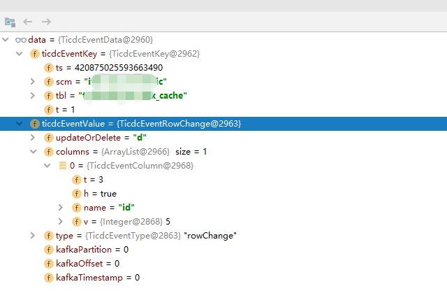

我目前同步的是单表,我刚才又试了一下,发现是部分的单表的部分rowchange事件丢失,有时候能收到rowChange事件,请看截图
还有就是rowchange事件没有所有列的值吗。怎么就告诉了我一个id=5的值
首先关于只收到部分列值的问题:cdc对于delete 事件的默认行为是 只输出 delete 事件的主键或唯一索引列,如果想输出全部列,请在changefeed 配置文件中添加 enable-old-value=true

从这张图上看,update or delete 为 “d” 哈
那就更奇怪了,我是update事件,怎么拿到的是delete事件…
这条数据还在的,我只是改了个时间

时间是唯一索引吗,对于改数据的情况,如果修改的列值是唯一索引,cdc会将这update 事件拆成delete+update 事件(仅有当 enable old value = false 时有这样的行为)
开了old value 后是不会拆的
