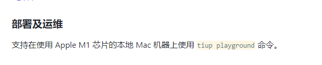

你的 MAC OS 是什么版本的?
tidb V5.2.0 以上的版本是支持的
https://docs.pingcap.com/zh/tidb/stable/release-5.2.0#部署及运维
