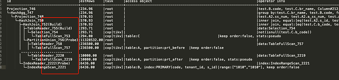

被kill之前,能捕捉到的heap:tidb_10.speedscope.json (177.3 KB) tidb_10.speedscope.json
截图如下:
此时观察溢出的类是:
github.com/pingcap/tidb/util/chunk.NewColumn (/home/jenkins/agent/workspace/build-common/go/src/github.com/pingcap/tidb/util/chunk/column.go:0)
github.com/pingcap/tidb/util/chunk.New (/home/jenkins/agent/workspace/build-common/go/src/github.com/pingcap/tidb/util/chunk/chunk.go:0)
github.com/pingcap/tidb/executor.(*HashJoinExec).fetchBuildSideRows (/home/jenkins/agent/workspace/build-common/go/src/github.com/pingcap/tidb/executor/join.go:0)
github.com/pingcap/tidb/executor.(*HashJoinExec).fetchAndBuildHashTable.func2 (/home/jenkins/agent/workspace/build-common/go/src/github.com/pingcap/tidb/executor/join.go:0)
github.com/pingcap/tidb/util.WithRecovery (/home/jenkins/agent/workspace/build-common/go/src/github.com/pingcap/tidb/util/misc.go:0)
fetchAndBuildHashTable所关联内存达到10G。
执行计划显示如下:
A的扫描结果首先跟C做HashJoin,C做Build,A自拍Probe,然后A和C的结果与B做HashJoin,A和C的结果做build,B做Probe,怀疑,这个步骤出现问题,A和C的结果过大。
执行计划:执行计划 (6.1 KB)
可以上讨论会了… 这是最难的一种场景
此问题已解决,描述见:https://tidb.io/blog/de9bf174
对于大表做统计分析收集后,执行计划正常,问题解决。
