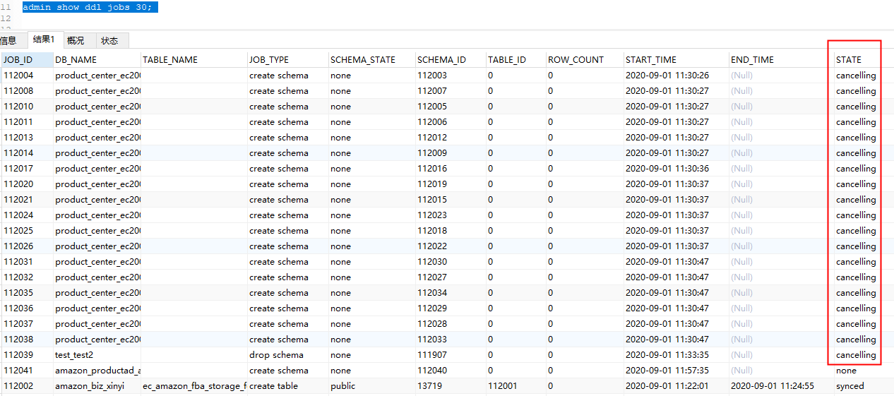

ddl 执行admin cancel ddl jobs 后全部处于 cancelling 状态

早上突然发现执行 create table ddl操作非常慢,所以执行 curl -X POST http://172.18.115.35:10080/ddl/owner/resign 切换一下owner 节点,切换操作提示成功。但是检查发现其实没成功出现了现在这种情况
这写 create database 取消操作是手动取消的吗。还是在切换 ddl owner 之后自动取消的。
手动执行cancel 取消的,因为一直卡在那里处于 Execute 状态
每个tidb 节点都有这个截图中的错误
问题已经解决,一个个重启tidb节点。原因很可能是我在手动切换owner的时候还有ddl操作在排队
