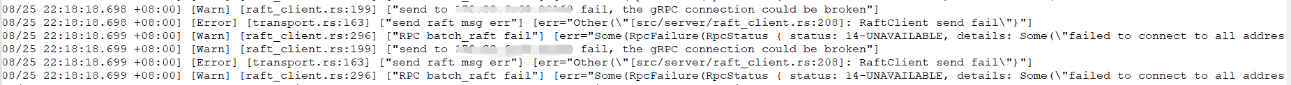

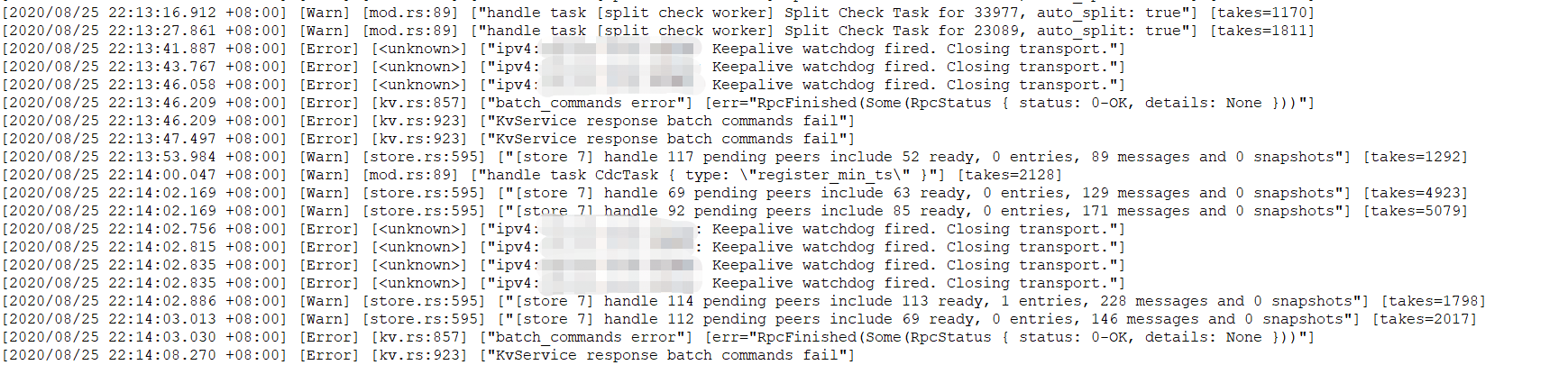

查看TiKV日志,故障点前有大量Keepalive watchdog fired. Closing transport.告警,后续有大量RaftClient send fail告警,大致如下:

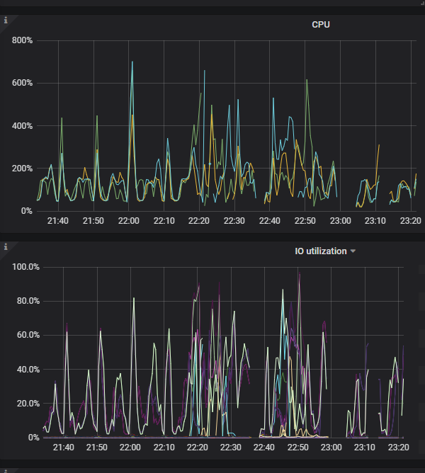

grafana监控大致如下:

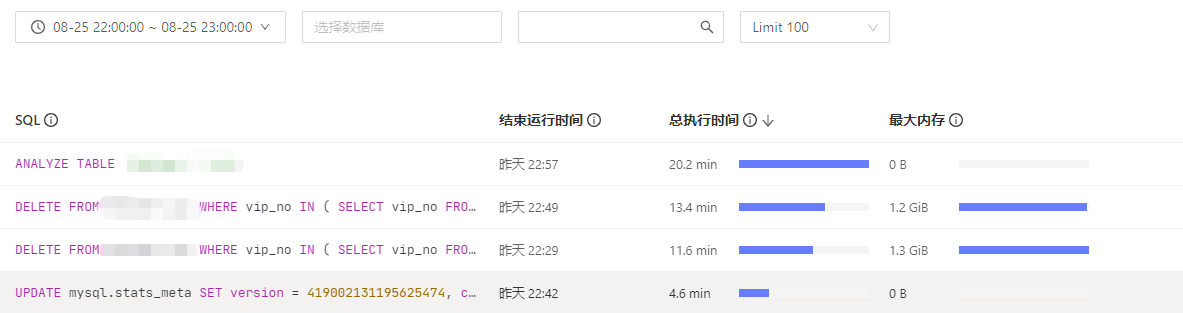

查看dashboard中慢查询统计,故障时间段内只有一个analyze大致吻合:
想请教下老师这个analyze花了20分钟正常吗(表大小2700W,analyze开始时间大概在上述报警后17分钟,参考图里tidashboard的统计)
另外TiDB中暂时没有看到明显的错误:

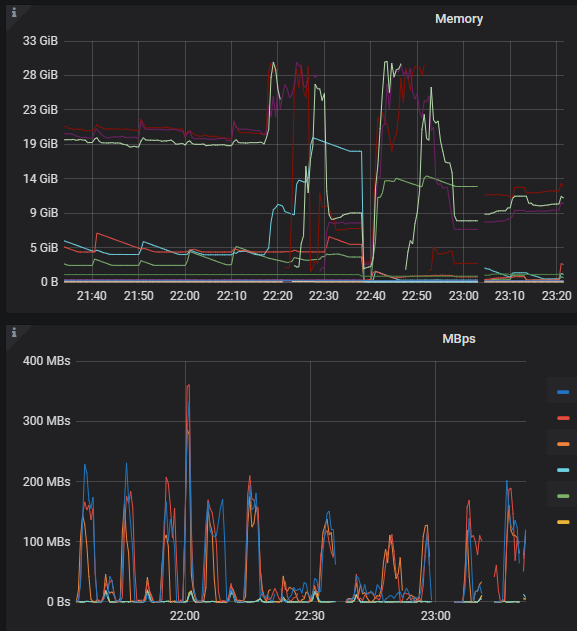

现在已经确认是TiKV OOM的问题,但是无法定位引起的原因/SQL/操作
既然是 OOM ,请在 dashboard 这里点击下 内存,看看这段时间消耗内存最多的 sql 是什么?

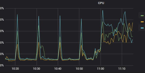

这是个insert into… select …from的同步SQL,10分钟跑一次,看上去就是这个问题了,但是为何11点集群正常后他执行时间和消耗内存也正常了?

但是从最后一张图可以看到故障发生时2台tikv的leader全没了?这是网络原因吗?
既然是 OOM 就先集中看这些占用内存大的sql吧。 insert into… select …from的同步SQL ,这些 sql 是不是在占用内存大的时候,有 select 全表? 其余时刻有卡where 条件比较小? 麻烦先从业务上排查下这些sql吧。
