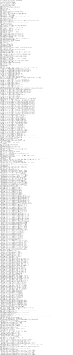

这个是dm-worker日志里面的。应该是就是heartbeat计算完后丢弃的???

dm worker log 里搜一下 “update heartbeat ts”
搜索了,没有返回任何结果

如上操作后还是没有,日志里面也没有update heartbeat ts信息!
  1. 把 最近一次重启 dm-worker 的 log 辛苦截取上传下
