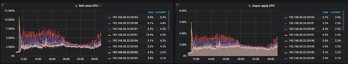

  • 【问题描述】:Propose wait duration alert 会经常报警, 这个是什么原因,我看 cpu 磁盘等机器指标压力都很小

怎么排查具体是什么原因导致,我看磁盘和 cpu 压力都不大, 是不是配置没有调整好
辛苦反馈下 tikv 节点数和磁盘使用情况,region 和 leader 的数据量,
再看下 tikv detail - Raft IO 监控面板
append log duration 还是有点高,一般要求在 50ms,请问下告警的频率是怎么样子的
请问下告警的频率是怎么样子的
这个指什么? 默认告警是 50ms,因为经常告警(第一张图所示,每隔一段时间就有请求跑到 100ms 以上), 所以我现在改成了 150ms 告警

根据集群状态将此值适当调整下这个报警,tidb 这边初始值还是比较保守的,可以根据集群出现的问题,或者现象看下是否需要提高配置还是如何
