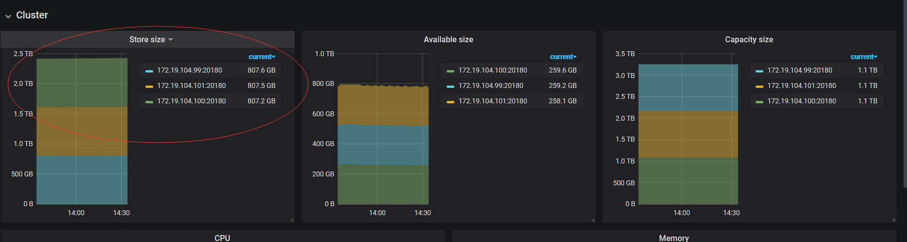

TiKV grafana 监控使用量显示不对
为提高效率,提问时请提供以下信息,问题描述清晰可优先响应。
已经使用了2.4T啊
请问下是混合部署么?可能是 tikv 数据目录有其他文件之类的,影响了统计
tikv都是单独部署的

TiKV 监控的 store size 是每个 TiKV 实例的使用的存储空间大小,就是对应的文件系统的大小。可以查看一下目前这个文件系统除了 tikv 的数据文件外,是不是还有 tikv log 文件大小。
上面有截图啊

此结果是从哪里看到的呢,可以在 tikv 实例上 df -h 看下,并请明示部署目录是哪个,
从上面截图看 data 目录是不是在 deploy dir 下,此种配置目前不是很建议,建议分开部署。
上面 du 信息中 data dir 大概 767G 左右,与监控中显示的 store size 基本吻合。
%E5%9B%BE%E7%89%87
store size吻合 但是%E5%9B%BE%E7%89%87 不对啊
我新增了两个kv节点 这个监控没变化
选择另外一个pd节点就正常
以 pd leader 的信息为准即可,看了下当前查看的是 pd follower 节点的数据
对于 pd 面板的监控项,统计的是 tidb 集群的信息,tikv instance 的信息还需要以 tikv-detail store size 为准
