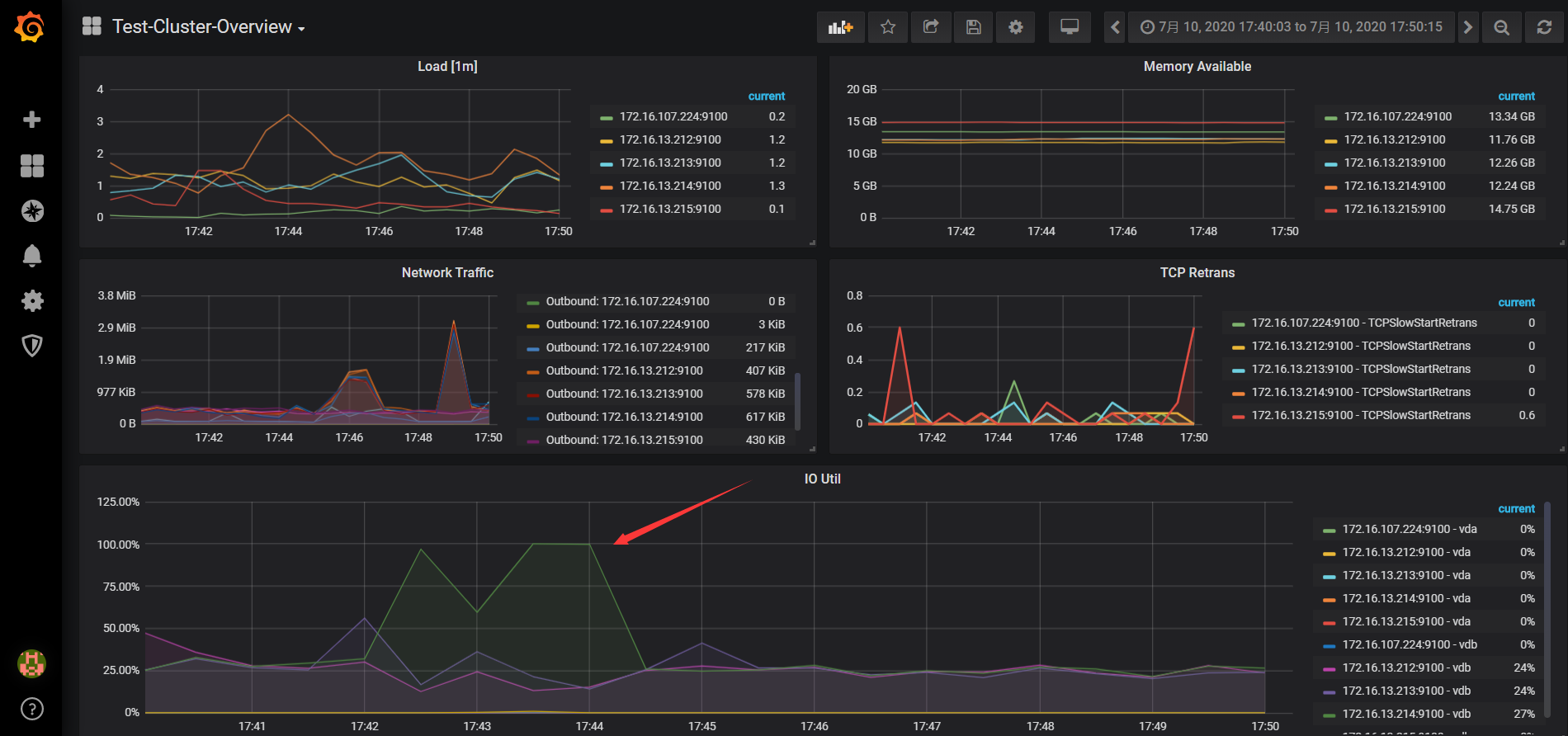

  • 【问题描述】:系统突然反应迟钝,从grafna监控上看有一台tikv的IO几乎100%

这个是问题时间段grafna监控数据

  1. 可以看到 214 的时间很久
  1. 可以看到 214 的盘 latency 很高
  1. 请检查盘是否性能一致
  2. 另外看下是否开启了 region merge
  3. 每个 tikv 都有 9万多的region,可以考虑扩容节点,分散region数量。
  1. 三台TIKV磁盘性能是相同的,之前一直没有问题,就问题时间点突然214反应很慢了
  2. 这个功能如何查看
  3. 请问一台tikv的容量大小和region数量的建议合理范围是多少呢
  1. 但是从latency来看,确实是,可以多观察一下,出问题时,是否都是这个盘慢
