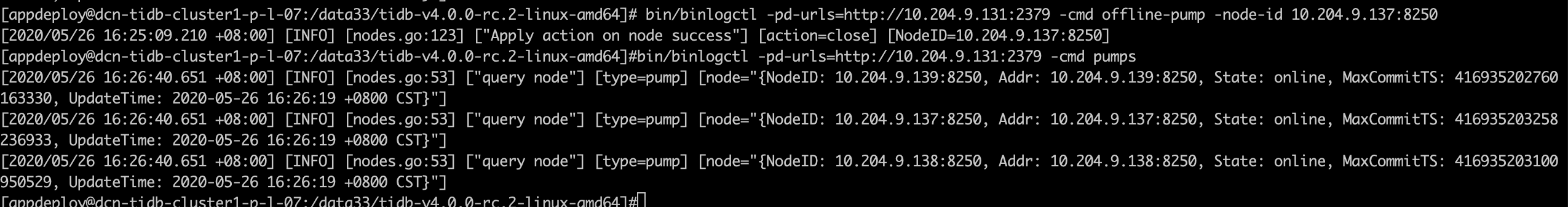

也用了 bin/binlogctl -pd-urls=http://10.204.9.131:2379 -cmd pause-pump -node-id 10.204.9.137:8250 等好久都关不掉啊
有没有更快捷的方式,这个集群可以直接重启的。本来想用扩容缩容来做,后面想了下不太对
offline-pump
offline-drainer
试下。 反馈下 pump 和 drainer 的日志看下。
可以了,感谢,再次使用的时候就关停了。
