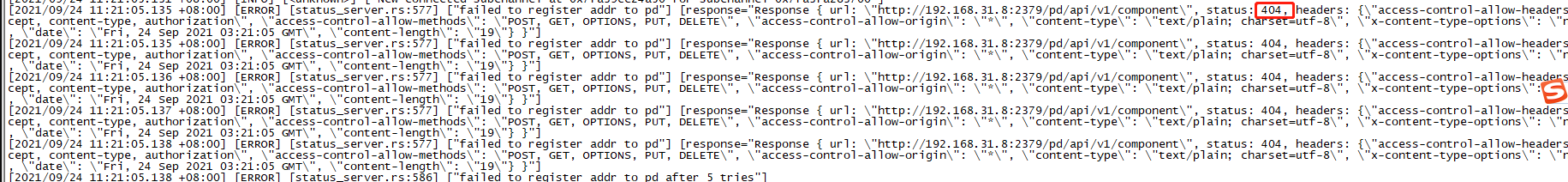

某一台tikv注册到pd失败
这是192.168.21.172 tikv 的日志
这是pd 的日志
从日志上看,是网络不通,请求返回直接404了
然后,为啥你的 PD 是两个,不是3个,或者 1 个 呢?
当时他们弄得两个,这个与有几个有响应吗,之前都是好好的,我测试了一下就是连不上pd leader,如果leader 换成了另一个机器后又会报连不上另一个。

日志是啥?还是访问不到么?
和上图日志一样的.注册不上pd.
和pd端口是通的

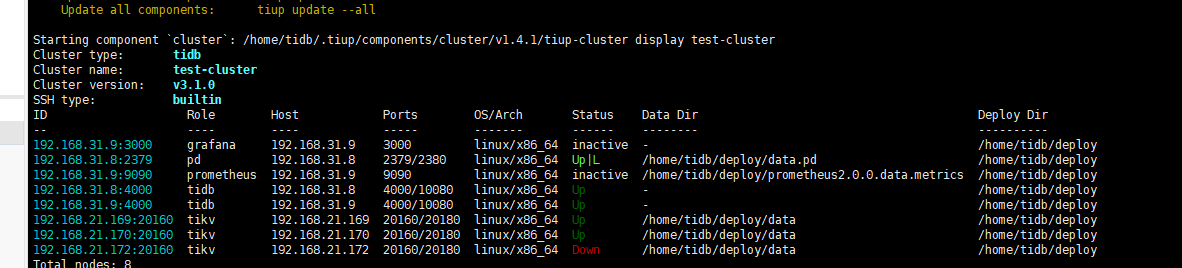

pd日志
怎么版本不一致? 怎么操作的? :+1:
原来3.1 的版本,使用tiup 命令升级到了4.0.0,这个我提了帖子的,上传了日志,论坛说看一下日志,结果就没回复了。
PD 没升级成功阿…:sweat:
那这种怎么单独升级呢,就升级成功了tikv.
@spc_monkey 来支援一下~ 这个问题感觉很棘手
他原来的集群是3.X,然后通过tiup 升级到4.0,但是 PD 没升级成功…
目前的状态是 有一个tikv 的节点,死活无法连通 PD…
之前连得通,上次挂了就连不上去了。
这个直接 copy 一份 二进制文件到 低版本的 pd 上呢?(现在 几个 pd ? pd 都什么版本?)
