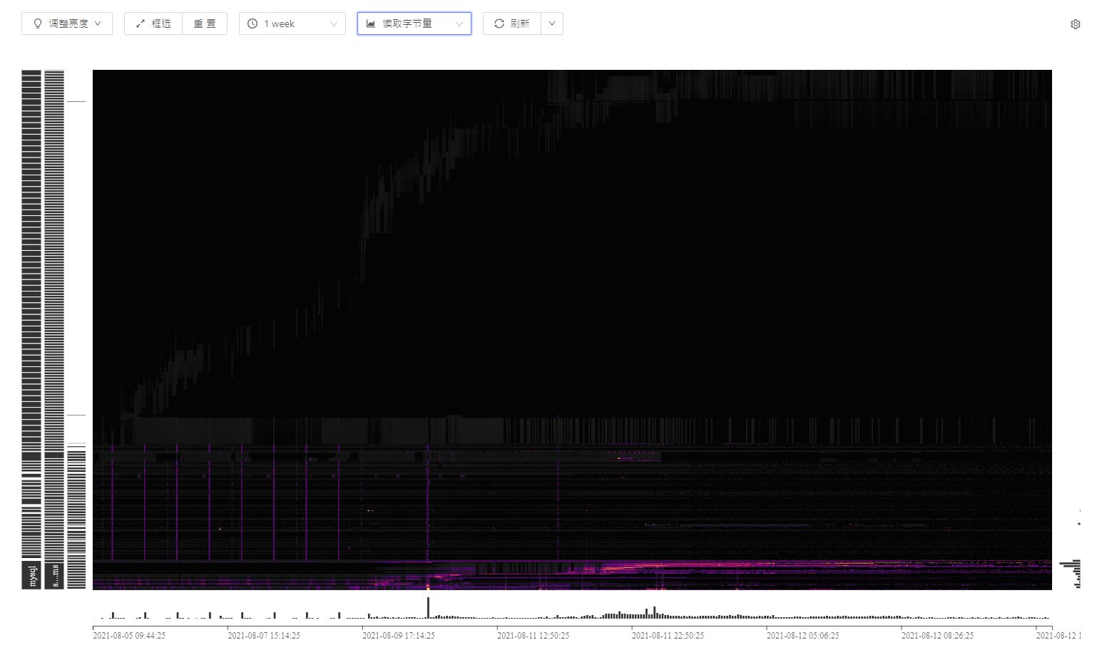

不太像是热点问题,从热图看起来没有什么亮点,底下那排亮点看起来是遇到问题 (8/10) 之后才出现。
此外我看了一下用量,并不是特别高。
目前重启 TiKV 后再次触发备份成功了,会再继续观察。
