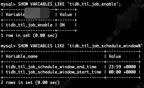

配置了 ttl 删除过期时间,一直没生效
有没有大佬知道是什么问题吗?

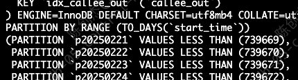

看贴图语法设置没啥问题,可能TTL规则的过期判断是不是和分区的逻辑一致
如果是数据未超出该分区范围,或分区未开启自动清理机制,TTL不会触发删除
分区怎么开启清理机制,我记得老版本不需要配置这些,只需要按照我上面的配置就行,我这个 tidb 是新创建的,数据是从6.5.9 版本的 tidb 同步过来的,跟我这操作有关系吗?难怪是跟我创建分区的时间有关系?新版本的ttl 特性我不是很了解

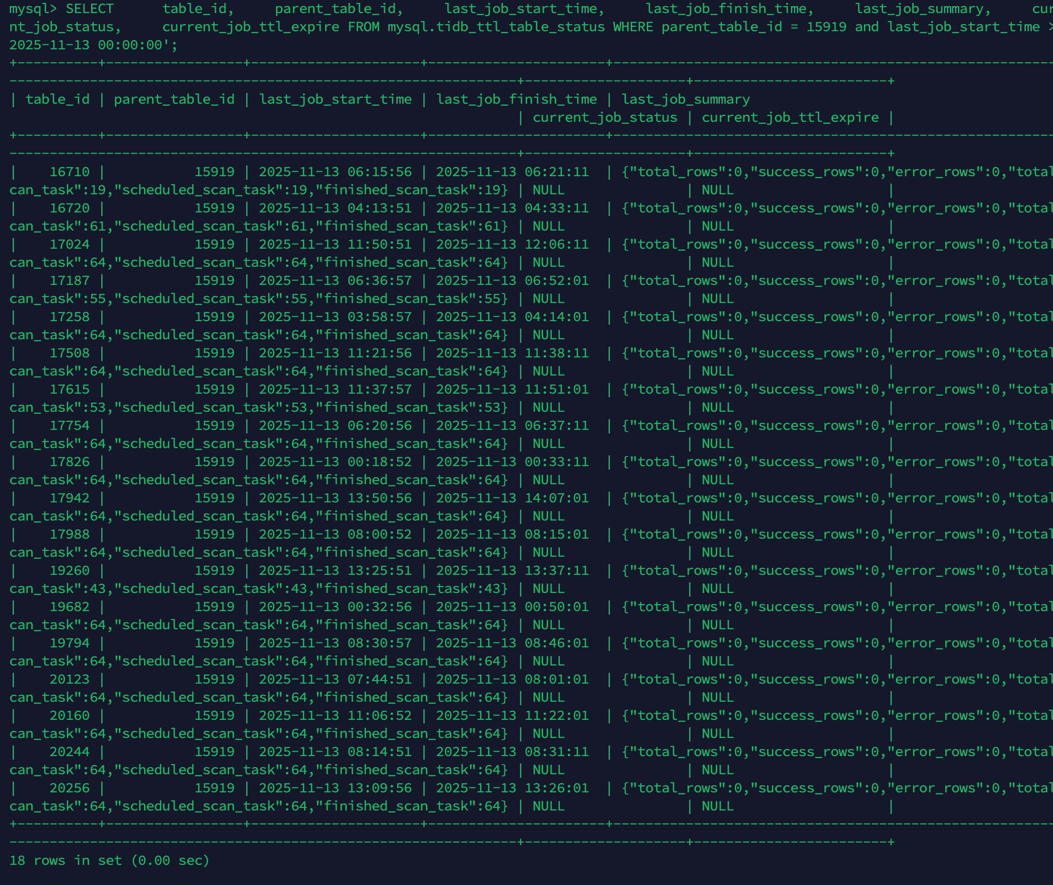

TABLE mysql.tidb_ttl_job_history order by create_time desc 查下有ttl记录吗?
有记录,但是所有记录都是 0,“total_rows”:0,“success_rows”:0,
{“total_rows”:0,“success_rows”:0,“error_rows”:0,“total_scan_task”:64,“scheduled_scan_task”:64,“finished_scan_task”:64}

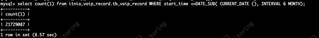

那就是查询下来没有满足条件的数据,你自己select下看看有没有

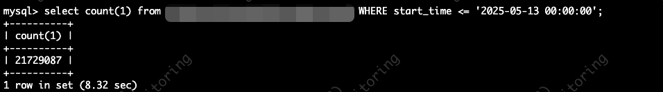

select 下来也是也有的,我们是ttl 设置过期 6 个月,ttl 列跟分区列是一致的
where条件改成 where start_time <=DATE_SUB( CURRENT_DATE (), INTERVAL 6 MONTH)

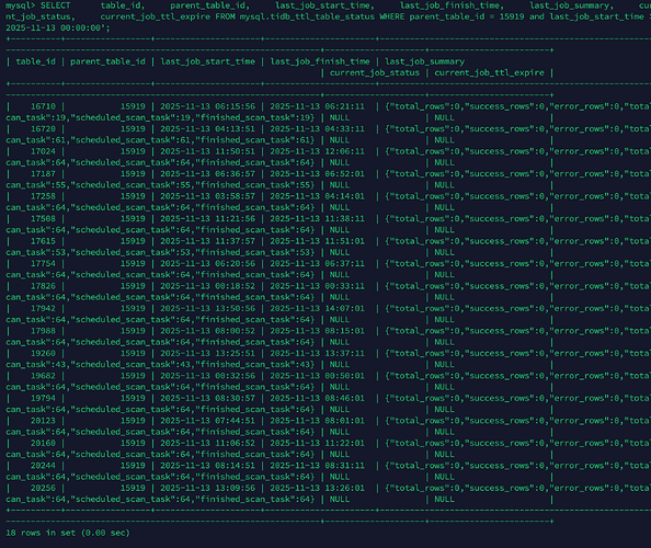

另外这个ttl任务查询出来的结果方便截图看看麻

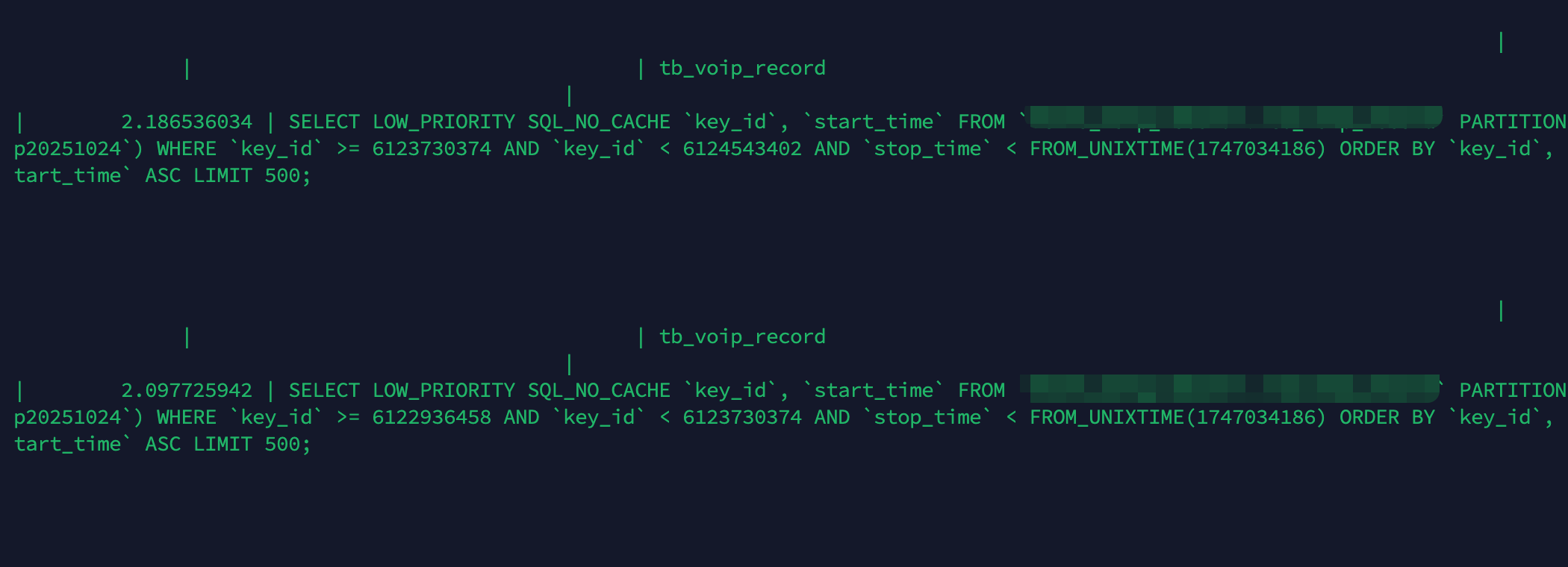

parent_table_id这里的 id 是我该表分区的 id,任务是有执行的,但是,total_row 都是 0
慢sql里面有下面这种sql吗?捞出来执行下看看结果

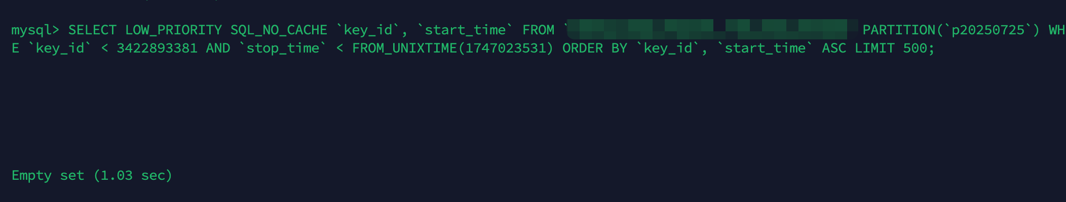

有这种 sql,执行结果是空
这里能看到一个问题,就是 stop_time,我们之前的 ttl 列是 start_time,在老的 tidb(v6.5.9)中是可以的,昨天在新的tidb 集群(v8.5.3)中,ttl没生效,所以改成了 start_time,重启了 ttl 开关,也还是没生效

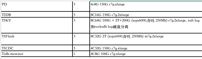

确认了,不是版本问题,删除过了好几天才进行,因为现在的版本是按分区去删的,我们是按天分区,每一天的分区数据比较多,关扫描都要花很长时间,而且不是逆序扫描,感觉像是随机扫描
