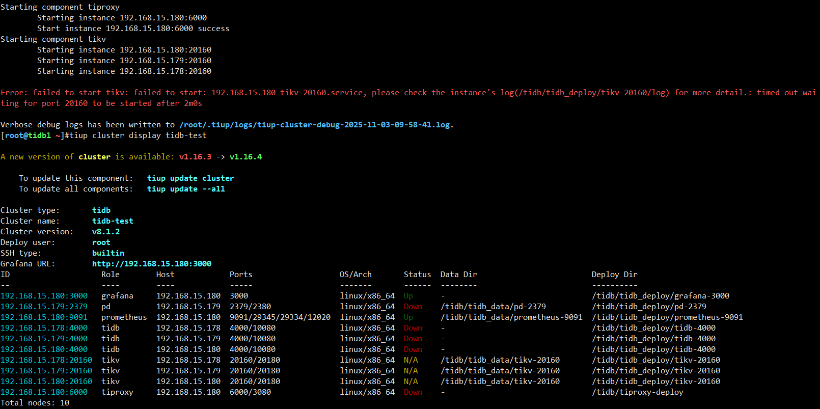

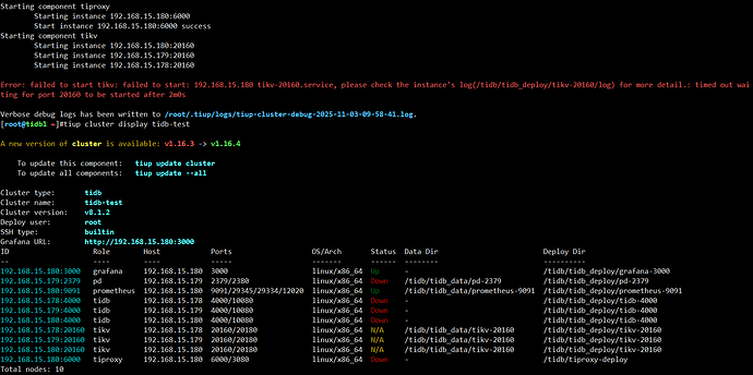

tiup start报错如下:
Error: failed to start tikv: failed to start: 192.168.15.180 tikv-20160.service, please check the instance’s log(/tidb/tidb_deploy/tikv-20160/log) for more detail.: timed out waiting for port 20160 to be started after 2m0s

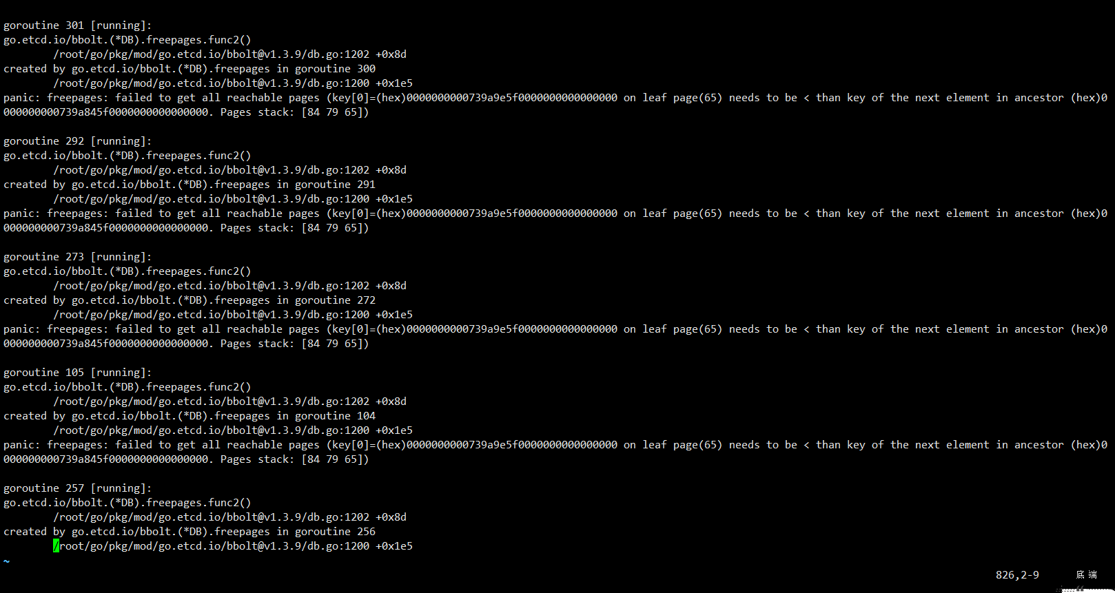

以下为pd_strerr.log报错信息
goroutine 300 [running]:
go.etcd.io/bbolt.(*DB).freepages.func2()
/root/go/pkg/mod/go.etcd.io/bbolt@v1.3.9/db.go:1202 +0x8d
created by go.etcd.io/bbolt.(*DB).freepages in goroutine 299
/root/go/pkg/mod/go.etcd.io/bbolt@v1.3.9/db.go:1200 +0x1e5
panic: freepages: failed to get all reachable pages (key[0]=(hex)0000000000739a9e5f0000000000000000 on leaf page(65) needs to be < than key of the next element in ancestor (hex)0000000000739a845f0000000000000000. Pages stack: [84 79 65])

看你这个报错是kv数据损坏了,重建恢复吧。为啥只有一个pd节点呢
找到一个类似的,可能要重建PD了

KV数据损坏了吗?我tiup start,先启动的PD,PD启动成功后才会启动tikv,所以我想着先尝试解决一下如何让pd启动成功。
看下这里详细点报错呢。资源不够也不应该跑flash,再说小集群pd也耗不了太多资源,最少也要满足最小最佳实践拓扑,不然出奇奇怪怪问题不好搞
tikv启动失败,指向了pd未启动

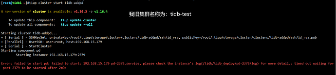

我按照https://blog.csdn.net/weixin_50870405/article/details/134414683(pd recover详细操作步骤)该教程尝试修复,但我在“启动新pd”那一步,依然失败了,我不确定pd启动失败后,还是否继续往下执行修复步骤( 三、使用pd-recover工具去修复

完全重建pd,参考官方文档来吧。https://docs.pingcap.com/zh/tidb/stable/pd-recover/#pd-recover-使用文档
@TiDBer_Z7S7Jqgo 按照这个官网的来吧,最好再测试环境练习测试一下,搞一个 sop 再生产变更。这个 PD Recover 风险比较高,要在测试环境做完一个 SOP。
