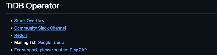

TiDB Operator 开源社区在这里哈,如果想要反馈问题,可以直接在这里找到 TiDB Operator 的 Group 反馈问题。https://github.com/pingcap/tidb-operator ,这里是 TiDB 的互助问答社区,大家可以开诚布公的解决问题,反馈相关问题。如果咱们实在不好解决问题,欢迎联系 商业化团队 协助解决问题。

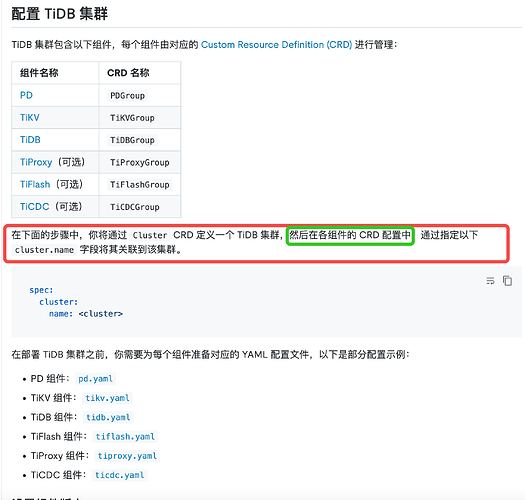

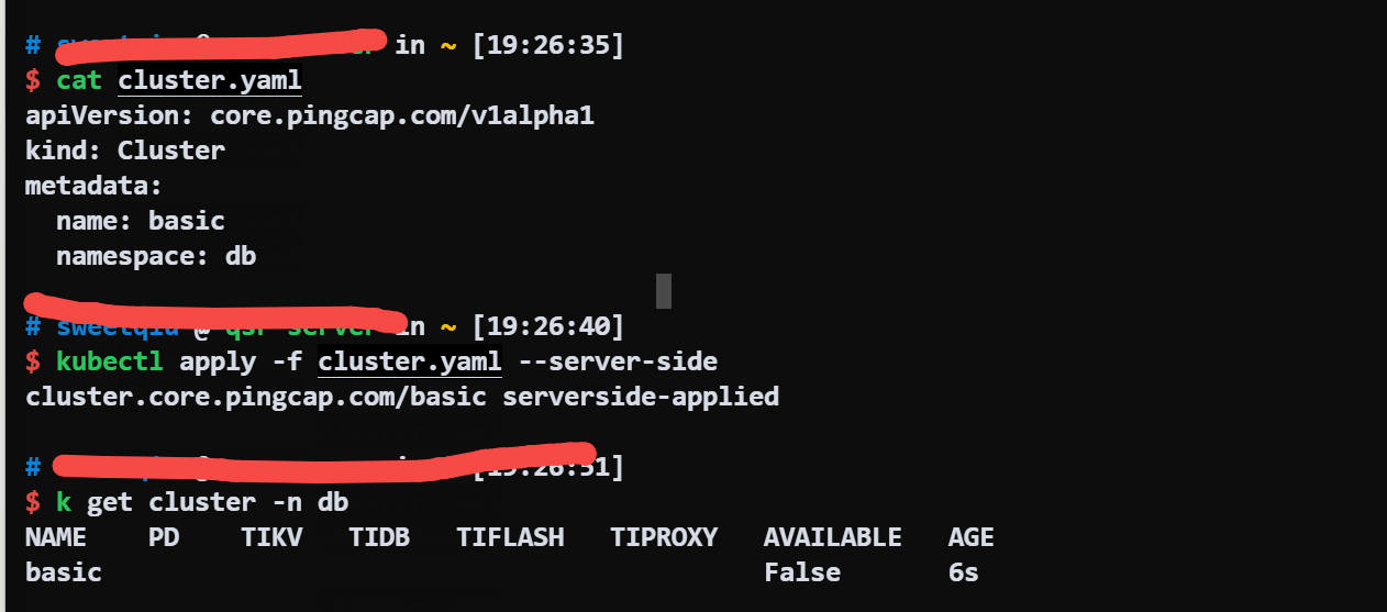

我没懂有什么问题? 你的 operator 报错也是告诉你没有找到 cluster
operator v2 的设计逻辑本身就将 pd/tidb/tikv 等作为单独的 cr 资源来进行描述,所以需要一个统一的上层资源 cluster 来控制。
