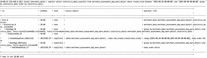

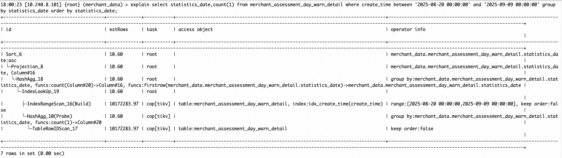

select statistics_date,count(1) from merchant_assessment_day_warn_detail where create_time between '2025-08-20 00:00:00' and '2025-09-09 00:00:00' group by statistics_date order by statistics_date;
v4.0.11集群
执行耗时:12秒
执行计划
v7.5.6集群
健康度
执行耗时:2分32.78秒
执行计划

我试了下。7.5.6下执行计划确实有问题。需要加hint
explain
from merchant_assessment_day_warn_detail use index(idx_create_time)
where create_time between ‘2025-08-20 00:00:00’ and ‘2025-09-09 00:00:00’
加个use index就变回来了。另外最新版本v8.5.3下,执行计划也是对的。感觉就是你这个子版本的一些特定的优化问题。

v4.x、v5.x的版本我都测试过,可以正常选择走范围查询,只有v7.x上,默认就走全表扫。线上已经多次SQL走错索引导致应用抖动,遇到了只能通过SPM进行绑定。
当前集群中,只有一个集群有tiflash,还在灰度阶段。
猜测有可能是 https://docs.pingcap.com/zh/tidb/stable/system-variables/#tidb_opt_objective-从-v740-版本开始引入 导致的,可以看一下是不是都是这种开闭范围的,由于统计信息缺少,导致容易越界,可以试试 session 级别改改参数值,看看有没有效果。如果有,可以考虑集群设置参数值。
效果相当明显。
