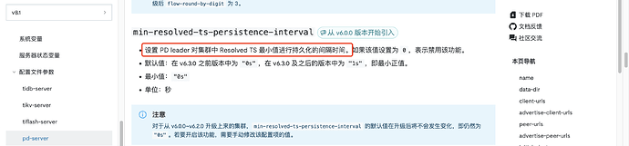

是不是PD 组件的`min-resolved-ts 功能未启用?
从没有文档中没有找到这个参数的配置。找到个类似的min-resolved-ts-persistence-interval ,但是也不一样。
如果说这个值目前是0 ,代表为启动,但是

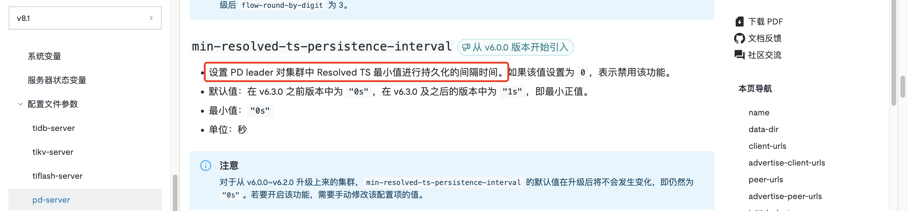

仔细看了看文档,应该就是这个参数。 测试这个TIDB也确实是从很早的版本慢慢升级到当前的8.1.0的。
但是为啥都是关闭的情况,通过vpn网络备份就不行呢
看解析,这个参数影响的也是集群,和网络延迟应该没有关系呢

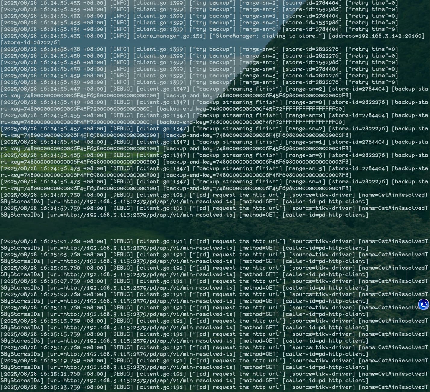

那个错误没有了,但是BR Debug显示,一直在请求这个接口
难道里面的真的有什么网络层面的限制?

没有报错了,但是如上面这个截图,一直在请求min-resolved-ts这个接口
