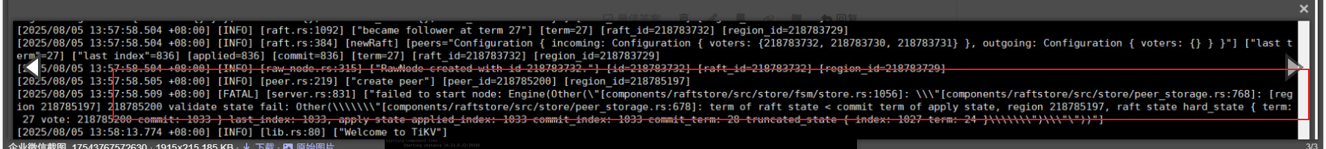

[2025/08/05 16:16:55.617 +08:00] [INFO] [node.rs:391] ["start raft store thread"] [store_id=4]
[2025/08/05 16:16:55.617 +08:00] [INFO] [snap.rs:1099] ["Initializing SnapManager, encryption is enabled: false"]
[2025/08/05 16:17:15.509 +08:00] [INFO] [lib.rs:80] ["Welcome to TiKV"]

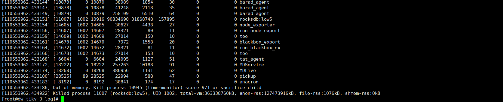

看起来 TiKV 起来 20s 之后就马上重启了,可以 dmesg 看看有没有 OOM Killer,以及 TiKV 日志文件夹下面有没有 stderr 或者 coredump 文件。另外如果要驱逐这台 TiKV 最好还是先扩后缩。

这里被干掉的看起来也不是 TiKV,tikv 的日志文件夹下面有 stderr 或者 coredump 吗?以及可以看看 data-dir 里面的 rocksdb.info,那是 rocksdb 的日志。

或许可以试着用 tikv-ctl bad-regionstikv-ctl tombstone 移除这些出问题副本。
但是后续日志没有出现这个 FATAL,因此也没法 100% 确定这个是不是问题的根源。我也没有在这种场景恢复的经验,这些也都是比较危险的操作,因此还请谨慎操作,祝你好运。
