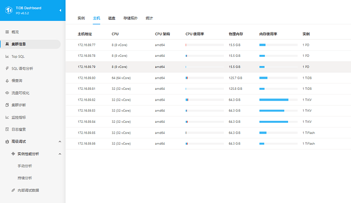

【集群节点数】3PD、2TiDB、3TiKV、2Tiflash

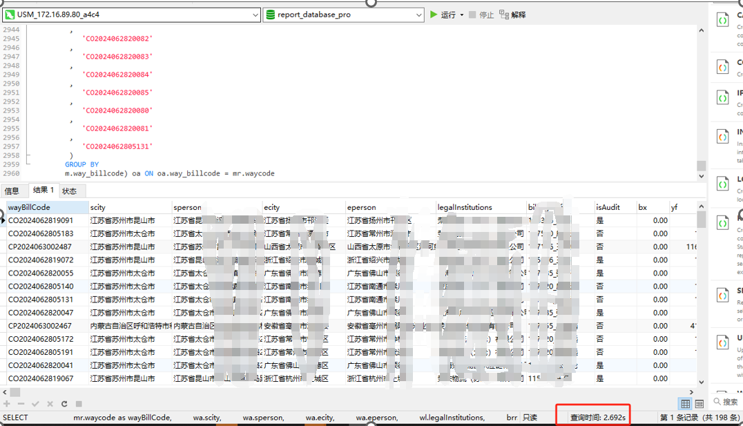

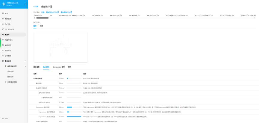

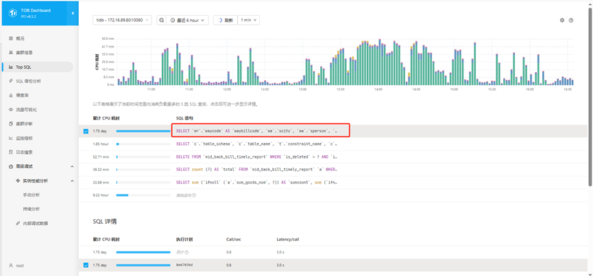

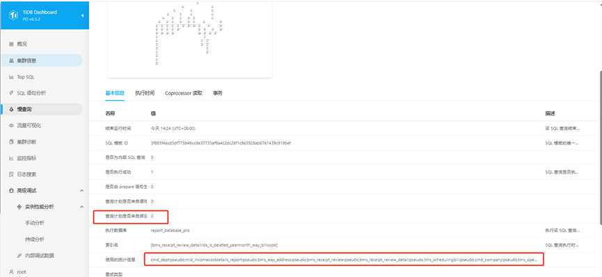

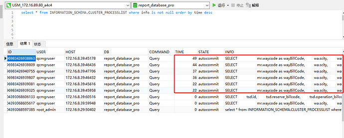

现象:应用程序发起的SQL执行非常慢,抓取的SQL在mysql客户端执行只需要2-3秒;cluster_processlist中应用发起的执行都需要1-2分钟。TIkv Coprocessor 执行耗时几十分钟;执行计划未使用bind;

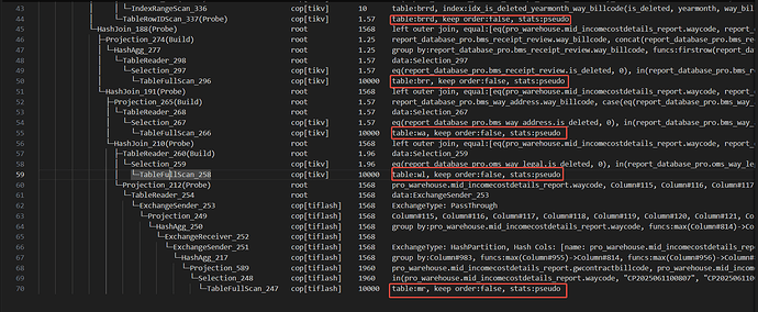

使用的统计信息:
cmd_dept:pseudo,mid_incomecostdetails_report:pseudo,bms_way_address:pseudo,bms_receipt_review:pseudo,bms_receipt_review_detail:pseudo,tms_schedulingbill:pseudo,cmd_company:pseudo,tms_operationbill:pseudo,oms_way_legal:pseudo,oms_order_address:pseudo,oms_order_main:pseudo,tms_schedulingbill_detail:pseudo
应用发起执行计划TOP sql.txt (317.8 KB)
mysql客户端执行计划 正常.log (406.0 KB)

应用发起的sql的执行计划都是用的过期的统计信息。
而mysql客户端发起的并没有发现这些表的统计信息过期。统计信息更新了?
更新过了。使用analyze talbe 更新统计信息,应用新过来的查询仍然没有改变; SHOW STATS_HEALTHY 显示这些表健康度都是100 。

返回几百条数据,不是网络带宽原因。应用程序执行时TIkv Coprocessor 执行耗时几十分钟。
