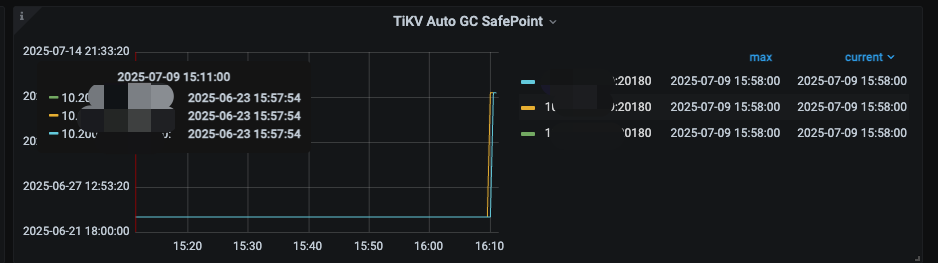

1、查看集群GC发现自从6月23日就没gc告警。
2、对比后发现有个cdc任务是20250623-15:57:54.245时间戳 stop的。
3、remove掉cdc任务,GC还是不正常推进。

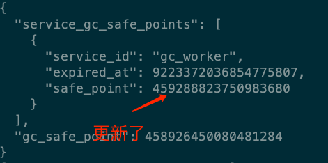

4、查看service-gc-safepoint
  "service_gc_safe_points": [
      "service_id": "gc_worker",
      "expired_at": 9223372036854775807,
      "safe_point": 459288745108045824
      "service_id": "ticdc-default-6745880471065248223",
      "expired_at": 1752128911,
      "safe_point": 458926450080481284
  "gc_safe_point": 458926450080481284
» tso 458926450080481284
system:  2025-06-23 15:57:54.245 +0800 CST
logic:   4
5、缩容掉所有cdc,GC还是不推进
6、手动清理service_gc_safe_points
curl http://10.1.1.41:2379/pd/api/v1/gc/safepoint
curl -X DELETE http://10.1.1.41:2379/pd/api/v1/gc/safepoint/ticdc-default-6745880471065248223
7、查看safepoint
8、gc已恢复
还真是这么删的。最近ai生成的不靠谱的多。大致求证了一下,这个应该是没问题的。
