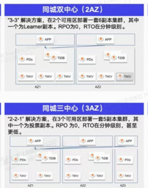

如何配置副本分布?同城3中心,比如AZ1有5个tikv节点,AZ2有4个tikv节点,如何保证5副本种的2个在AZ1,另外两个在AZ2,剩下一个在AZ3?
用placement-rules设置每个AZ放多少个副本

2-2-1模式分别放voter、voter、follower,follower的AZ挂了不影响,voter的AZ挂了就把follower改成voter重新选leader就好
是否可以做1:1:1的容灾方式?副本分别分布在不同AZ,不同的AZ之间网络延迟在10ms内
这样成本也比2:2:1的低
可以的,看这个方案:
https://docs.pingcap.com/zh/tidb/dev/multi-data-centers-in-one-city-deployment/
