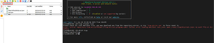

Error: initial repository from mirror(https://tiup-mirrors.pingcap.com/) failed: error loading manifest root.json: open /root/.tiup/bin/root.json: no such file or directory
你直接ls这个路径有东西嘛?
就2个可能,路径就不存在/没访问权限。
另外很有可能之前装tiup就不是root装的。所以这个.tiup目录就不在/root/下,会在/home/{装tiup的用户}/下面。
/root/.tiup/bin/root.json 这个路径是没有的

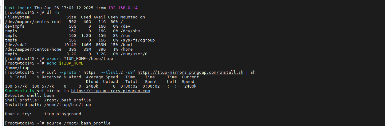

我安装前指定了路径 home
export TIUP_HOME=/home/tiup
/home/tiup/bin/root.json 是有的
感觉是哪里的配置没调好 运行时还在读默认安装的这个路径
设置TIUP_HOME=/home/tiup 有关,在查查这块内容
不行就弄个软连接过去。
看一下TiUP 的安装路径或配置路径
参照 迁移操作 执行一下试试
https://docs.pingcap.com/zh/tidb/stable/tiup-cluster#迁移中控机与备份
感谢各位大佬的回复 应该是之前没有卸载好导致的 我把服务器上的tiup tidb彻底卸载后重新安装 正常了
不过还是卡在那个系统设置ssh上了 有没有指定路径安装的详细图文教程?
系统设置 ssh 是指啥操作?
这个错误 与自定义安装路径无关,而是 TiUP 初始化失败导致的。
应该是的 这个应该怎么解决呢?
我把home/tiup/bin/root.json复制到root/.tiup/bin/root.json中 程序能跑起来

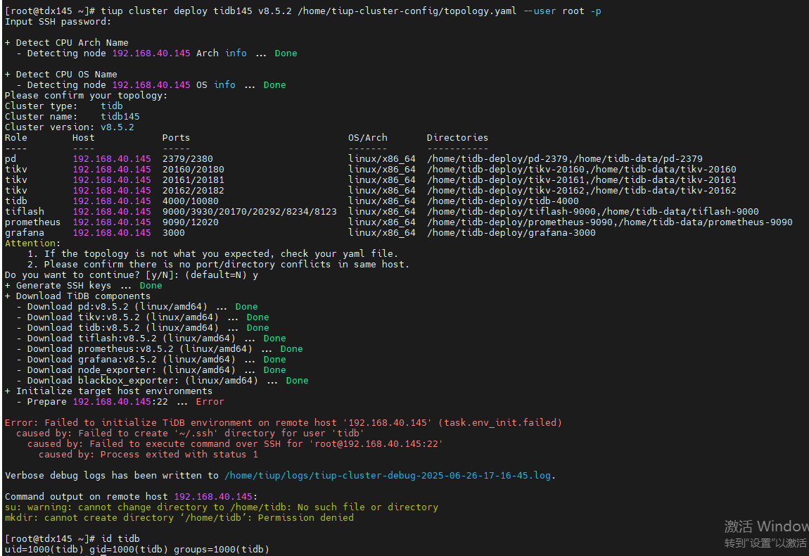

  • Detect CPU Arch Name
    • Detecting node 192.168.40.145 Arch info … Error
Error: failed to fetch cpu-arch or kernel-name: executor.ssh.execute_failed: Failed to execute command over SSH for ‘tidb@192.168.40.145:22’ {ssh_stderr: , ssh_stdout: , ssh_command: export LANG=C; PATH=$PATH:/bin:/sbin:/usr/bin:/usr/sbin; /usr/bin/sudo -H bash -c “uname -m”}, cause: ssh: handshake failed: ssh: unable to authenticate, attempted methods [none], no supported methods remain
我这边设定了home的路径后 安装tiup以后 在执行tiup命令就会报这个错
账号密码输入的对么?
账号密码是对的
接个 --ssh=“system”
试试
这是我的执行步骤
# Global variables are applied to all deployments and used as the default value of
# the deployments if a specific deployment value is missing.
global:
user: “tidb”
ssh_port: 22
deploy_dir: “/home/tidb-deploy”
data_dir: “/home/tidb-data”
# Monitored variables are applied to all the machines.
monitored:
node_exporter_port: 9100
blackbox_exporter_port: 9115
server_configs:
tidb:
instance.tidb_slow_log_threshold: 300
tikv:
readpool.storage.use-unified-pool: false
pd:
replication.enable-placement-rules: true
replication.location-labels: [“host”]
tiflash:
logger.level: “info”
pd_servers:
  • host: 192.168.40.145
tidb_servers:
tikv_servers:
    port: 20160
    status_port: 20180
    config:
    server.labels: { host: “logic-host-1” }
    port: 20161
    status_port: 20181
    config:
    server.labels: { host: “logic-host-2” }
    port: 20162
    status_port: 20182
    config:
    server.labels: { host: “logic-host-3” }
tiflash_servers:
monitoring_servers:
grafana_servers:
这个是配置
