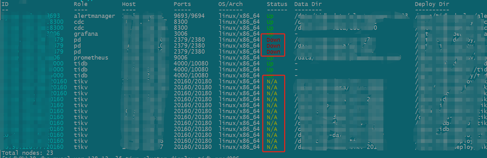

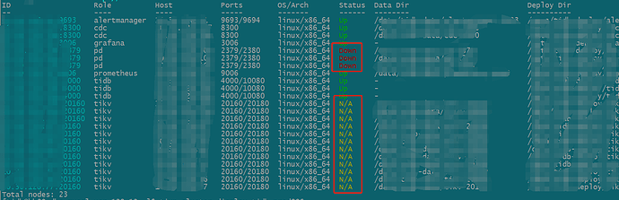

TiDB集群版本从v5.0.3在线升级到v7.5.5,在PD节点升级的过程中出现,所有PD节点都不可用的情况,导致集群整体异常,无法正常读写;持续8min左右之后,PD节点自动恢复正常,集群恢复可用状态
升级异常的时间范围:2025-06-12 09:47~2025-06-12 09:55左右
