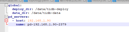

yaml文件发一下
我重新搭了一套,在root用户下安装的tiup,执行check的时候,指定root用户执行
