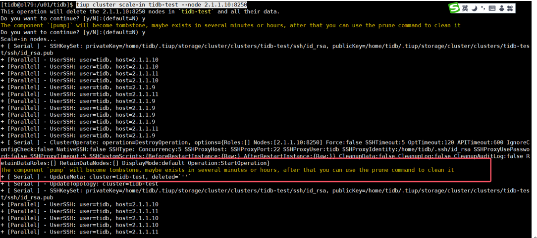

缩容pump
tiup cluster scale-in tidb-test --node 2.1.1.10:8250 -y
等了4个小时,

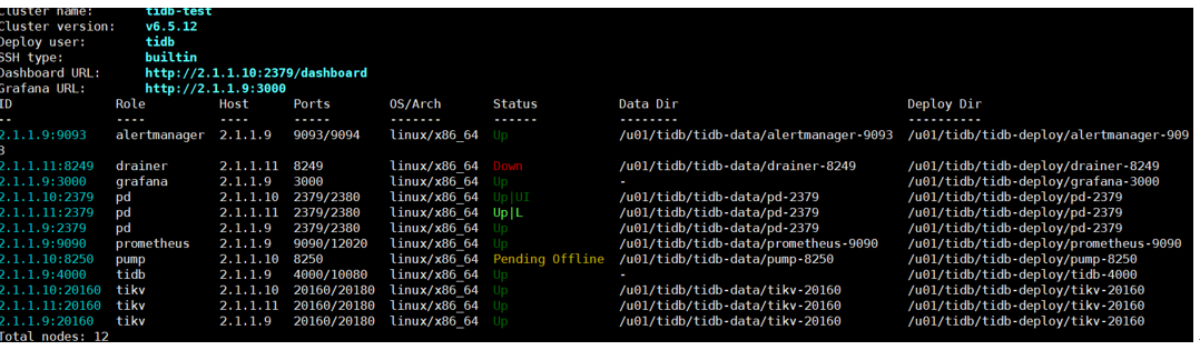

dm集群信息:
怎么让pending offline变为 tombstone.
什么原因怎么处理?
这个pump是tidb binlog的节点,应该不是非常重要,再加上你的drainer都已经是down了。
这个pump是drainer的上游给binlog排序用的节点,可能是drainer没起来所以缩不掉。
实在不行可以考虑强制缩容,反正这个节点强制缩容也不会导致数据丢失。
https://docs.pingcap.com/zh/tidb/stable/tiup-component-cluster-scale-in/#--force
1.正常情况下,pump节点需要等自己的binlog都消费掉,才可以退出
2.你这只有一个pump节点,需要确认下tidb是否开启了binlog,如果开启了,没有pump节点也会有问题
3.如果确认都不依赖了,可以采用强制缩容
