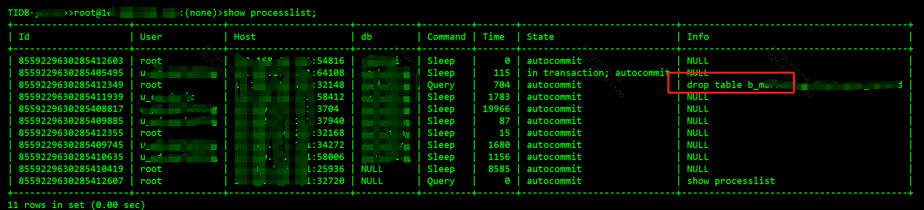

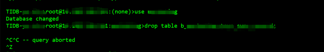

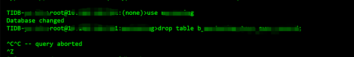

  1. 删除一个表(只有3条数据):drop table xxxxx;
  2. drop table卡住了,一直运行没结束;

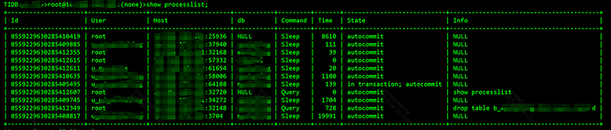

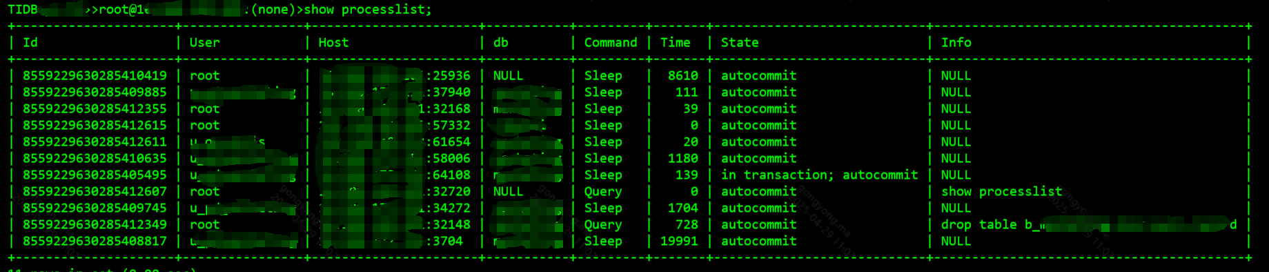

  3. 30分钟后,强制退出当前会话,然后再次登录tidb,查看连接 show processlist,删除语句还在运行(drop table);

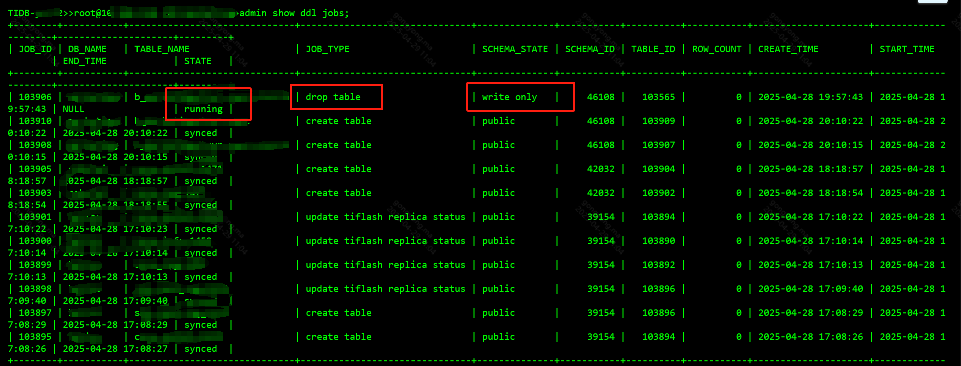

  4. admin show ddl jobs; ,删除语句一直处于running状态;
  5. 通过show processlist查到sql , kill tidb id不生效,查询连接依然还在;

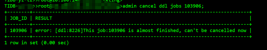

  6. admin cancel ddl jobs xxxxx; ,报任务不存在,error: [ddl:8226]This job:103906 is almost finished, can’t be cancelled now ;

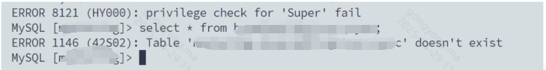

  9. 告知业务研发验证,结果发现旧的数据库连接查询到的还是删除前的旧表,并且有数据,而新的数据库连接查询这个表,查到的是新表;
  10. 我这边再创建个另一个新表,业务侧再去验证,旧连接查询会报:ERROR 8121 (HY000): privilege check for ‘super’ fail,而新的连接是可以查到的;
