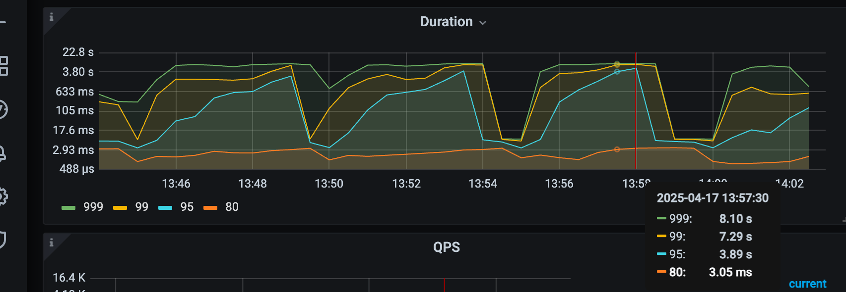

13:58 提示延迟很高,但是去查慢查没有相应的 SQL
诊断信息如下:

从监控看 13:50 之后就没记录慢日志了, 从慢查询页面也找不到任何慢日志记录,可以看下 tidb-server 的日志,是不是空间满了之类的原因导致慢日志没有正常被记录

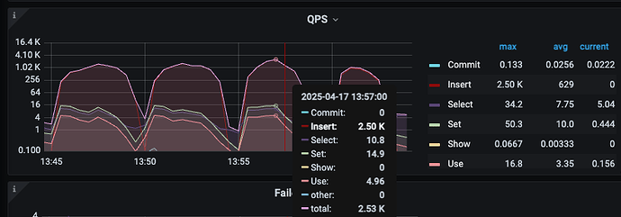

这个集群从监控看不是一直都有慢查询,流量比较小,CPS 和QPS 都是波段式的,有时候查询都没有的

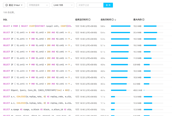

1.可能是延迟。
2. 你这个慢日志里面 5s不就是慢SQL吗?除非对于你们来说无法优化已经是最优的执行时间了。我这边的基本上都是1s内。
3. 你可以去看一下流量可视化,分别看看读 和写字节量 有没有突出的
