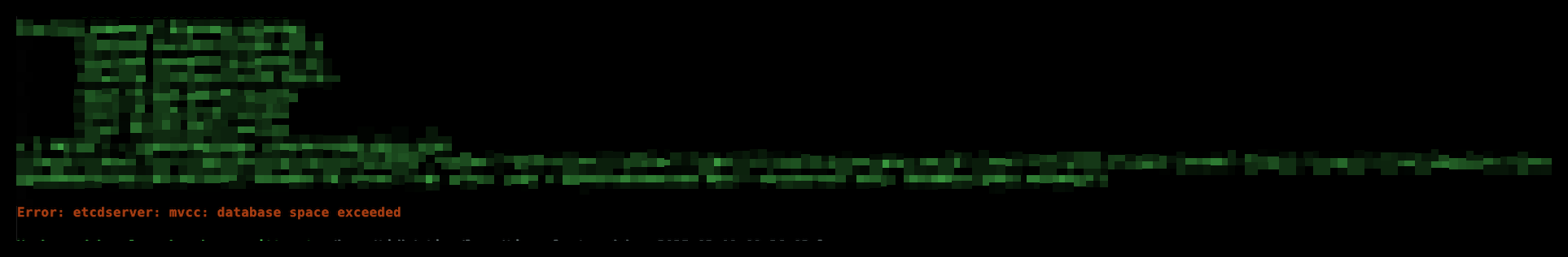

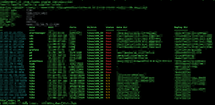

记一次故障处理:业务侧反馈数据库无法访问,发现 tidb 宕机
尝试重启失败并报错:
error=“[PD:etcd:ErrEtcdGrantLease]etcdserver: mvcc: database space exceeded”
发现 etcd 的 db 达到最大限制(8G) ,该 db 位置在 {pd.data}/member/snap/db
