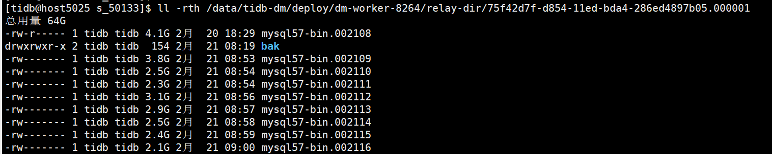

下面是 relay log 目录

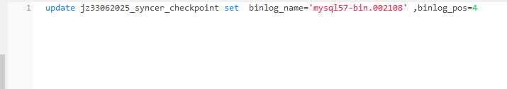

下面是更新 数据库 位置信息
有一个疑问的是 我更新的值为 mysql57-bin.002108 ,启动任务后 变为 mysql57-bin|000001.002108
