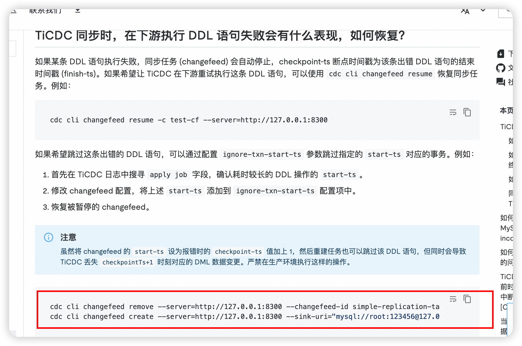

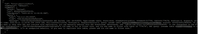

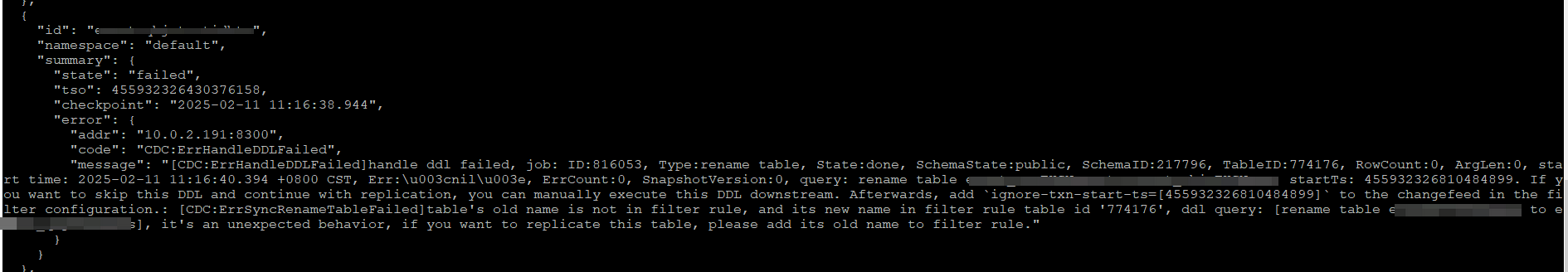

【复现路径】在两个tidb集群之间,新建了changefeed 同步任务,因为单个database 表的个数多,所以每个database 新建了一个changefeed任务。但是在changefeed 上游用户用了跨database 的rename table 操作,导入changefeed 任务卡住了。
我按照如下连接 https://docs.pingcap.com/zh/tidb/stable/troubleshoot-ticdc#ticdc-同步时在下游执行-ddl-语句失败会有什么表现如何恢复,跳过这个ddl操作,重建changefeed任务时,报错了:

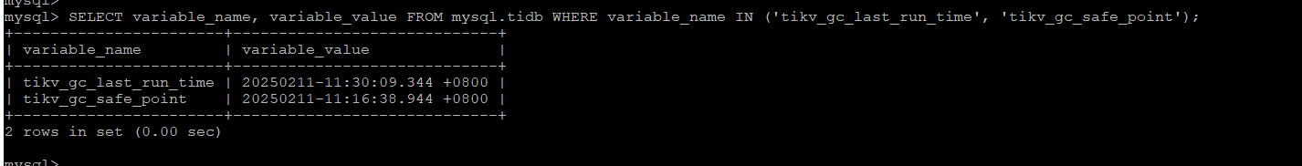

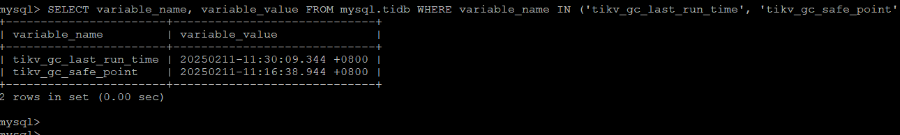

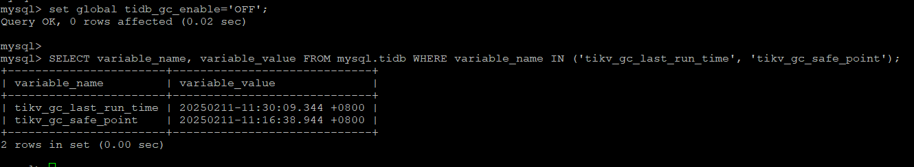

在remove 旧的 changefeed 任务前,我管理了上游tidb 集群的gc。可以看到其tidb_gc_safe_point 一致没有变化。
可以看到 旧的changefeed 任务在删除前,其checkpoint 时间是和上面的tikv_gc_safe_point保持一致的。
所以,有点怀疑 tikv_gc_safe_point 的取值逻辑,是不是有问题呀。
这个tikv_gc_safe_point 对应的tso 是不是有问题呀

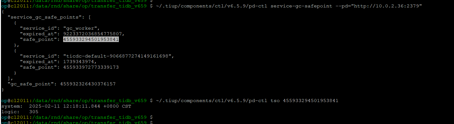

另外你那个时间戳解的不太对,时区不对
tiup ctl:v7.5.5 pd tso 455933294501953841
455933294501953841
system: 2025-02-11 12:18:11.844 +0800 CST
logic: 305

我remove 前,停掉上游集群的gc功能了。tso 默认解析为标准时间了。

ticdc 的 gc safepoint 是从 pd 取的,可以通过以下 api 看下 pd 侧存储的是啥值。
https://docs.pingcap.com/zh/tidb/stable/pd-control#service-gc-safepoint
pd 的gc_safe_point 和 sql 查出的gc_safe_point 不一致吗?
输出的最下面那个gc_safe_point 是对的上的
正常是一致的。但是我不太确定关闭 tidb_gc_enable 后的逻辑是否正常

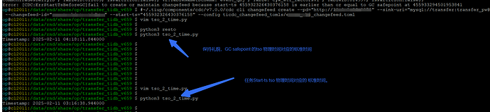

麻烦把再执行的报错贴出来
Error: [CDC:ErrStartTsBeforeGC]fail to create or maintain changefeed because start-ts 455932326430376158 is earlier than or equal to GC safepoint at 455933294501953841
建议先重建吧,看起来 ticdc 是拿 startTs 和 minServiceGCTs+1 去比较的

OK, 今天我终于发现了, 上面这个safe point 是下游集群的safe-point 时间
怎么回事呢?怎么会是下游的 safe-point 时间呢,除非你 pd 地址写错了吧
地址没有写错
