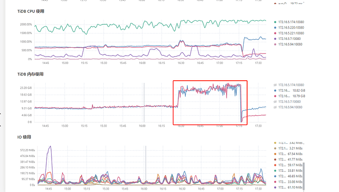

突然连接数连接数和内存使用暴涨起来了,查看oom日志,只有里面的语句内存使用只有几MB而已。两台TiDB同时OOM, 求大神们帮忙分析一下

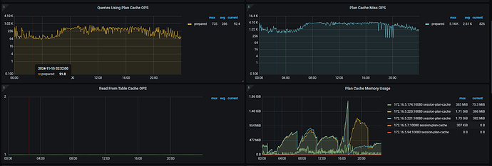

感觉还是有点奇怪,确认是只有这1个expensive sql吗?因为看到plan cache的plan num也是同步上升的,这个sql有使用plan cache吧,那应该能重用plan cache才对呀,为什么plan num会在同时段升高呢?
能再看一下如下面板的指标吗?
performance overview–>Queries Using Plan Cache OPS
Tidb–>Plan Cache Miss OPS
Tidb–>Queries Using Plan Cache OPS
另外还可以看一下cluster_slow_query中该sql的plan_from_cache的值是什么,如果为0,则表示没有使用plan cache,则可能还有其他的硬解析SQL增加。
看起来没问题,时间拉长点看看
我们oom的时间是17:17
你好,请问是拉长这个时间吗
对呢,过滤了日志,OOM当天的只有1个expensive sql
