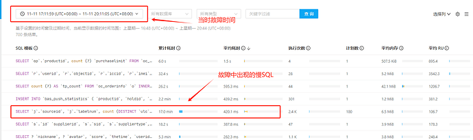

大量的空region产生,会导致数据库响应时间变慢吗?
那可以先少创建点,等用到时再创建一批
测了一下,只创建一年的分区数量,也会导致空region。但没有像第一次创建多的时候那样发生故障(响应速度变慢)

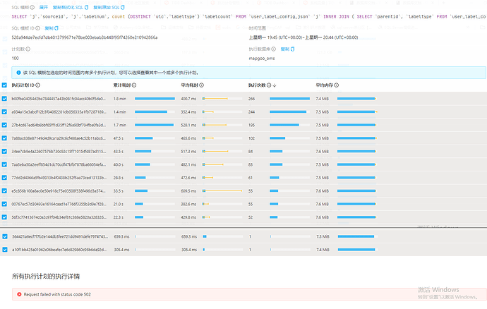

能否对比一下执行快与慢的执行计划是否相同?另外比对一下执行快与慢的sql的slow_query内容,看看在哪个环节花费时间增加了。
另外您换了一个tidb执行,sql性能就好了,我个人感觉还是与tidb实例有关,看您第一张截图,每个实例资源分配是否不同呢?因为分区结构有问题,这个是在tikv实例上体现的,不会因为换个tidb实例性能就改好了,还可以看看在切换tidb实例前后,是否都有使用plan cache?
我也感觉不确定是创建分区造成的。需要看看当时的慢查询执行计划。

空region是正常的,因为当前日期之后的分区都没有数据
TiKV实例上也体现了这个region突增,然后在19:10恢复。但是我们的数据库响应时间慢是持续到19:50的切换tidb实例之前的。

不过我看你提到这个,也就是说当时其实是没有通过负载均衡,直连的单独一台的tidb?空region的问题在tikv,要慢应该是大家都慢,我现在感觉单纯就是当时这台tidb的cpu忙不过来了。换一台cpu没那么高的tidb自然就没问题了。
是的呢,直连单独一台TiDB的
是比对执行快的sql与执行慢的sql,在cluster_slow_query视图中有一个属性为has_plan_cache,为true表示有使用plan cache,为false表示没有使用plan cache。
能否将执行快、慢的sql执行详细信息贴一下吗?可查看cluster_slow_query。
