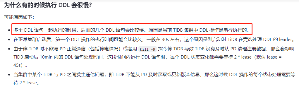

是因为truncate table的表太大了吗?tidb没有办法像mysql那样做硬链删除,可以先做改名处理吗
不是因为 truncate table 表太大了哦,不管大小,truncate 语句做的是一样的,它这个应该是元数据锁相关问题
应该看看卡住的时候,DDL执行队列里有哪些在执行,哪些是等待执行的

在 TiDB 中对表元数据对象的更改,采用的是 Online DDL 在线异步变更算法。SQL 语句在执行时会获取开始时对应的元数据快照,如果事务执行过程中所涉及的表上发生了元数据的更改,为了保证数据的一致性,之前的 TiDB 会返回 Information schema is changed 的错误,导致用户事务提交失败,用户体验不好。
所以官方为了解决这个问题,在 TiDB v6.3.0 中,online DDL 算法中引入了元数据锁特性。通过协调表元数据变更过程中 DML 语句和 DDL 语句的优先级,让执行中的 DDL 语句等待持有旧版本元数据的 DML 语句提交,尽可能避免 DML 语句报Information schema is changed 的错误而执行失败。
在 v6.5.0 及之后的版本中,TiDB 默认开启元数据锁。当集群从 v6.5.0 之前的版本升级到 v6.5.0 及之后的版本时,TiDB 会自动开启元数据锁功能。如果要关闭元数据锁,可以将系统变量 tidb_enable_metadata_lock 设置为 OFF。
应该是 8kw 这个表的 执行Truncate & insert 数据,引起其它表的 DDL 阻塞。今天禁用了这个表的任务执行,没有在出现DDL 阻塞的情况
